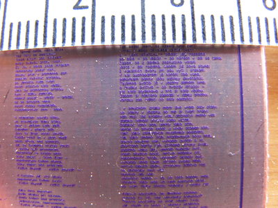

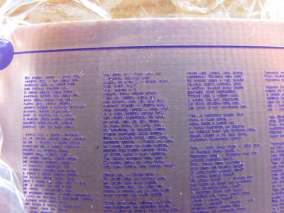

Jak to vzniklo? To je klasicka fotocesta nebo nejaka verze LDI?
No off topic to rozhodne neni :) Pro zajemce .fpc file je obsazen jako priklad ve fpcconvert v 1.5 - takto muze postup kdokoliv zopakovat, pokud ma laser stejne napojen misto PWM vretena jako ja.

zkousel jsem leptat podobna pismenka - vicemene neuspesne. Resist je nanasen obycejnou zehlickou a sila medi je klasickych 35um. Sirka pismen je 50um, takze pokud nekdo vite kde sehnat desky se slabsi vrstvou, sem s tim.

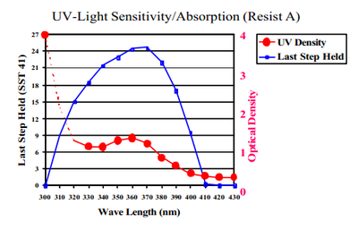

Thomeeque píše:5MB kódu, F90, jak dlouho to jelo?
Stále mi vrtá hlavou, že pro tebe je se 100mW laserem F90 akorát, pro mě s 10mW laserem F3000 skoro málo - napadá tě nějaký vysvětlení? (tady se sice lišíme i fotorezistem, ale u "modrých" desek z GME jsi na tom podobně)
Negativni resisty jsou pomerne citlive na spravnou vlnovou delku. Navic cim modernejsi resist, tim vice. Takze pokud kolega pouziva resist urceny pro 368um a sviti na to laserem 405-410um, tak tam citlivost strme klesa. Ten graf jsem tady uz driv daval.

to zase ale prilis neodpovida mym pokusum s ledkama.
tam ta citlivost byla vice nez dobra.....
rollfree
Příspěvky: 484
Registrován: 3. 12. 2008, 1:23
Příspěvek 16. 5. 2013, 11:26
Zalezi na konkretnim typu resistu, jsou "kratkovlne" a "dlouhovlne" resisty (viz type A a type B v mem puvodnim prispevku).
