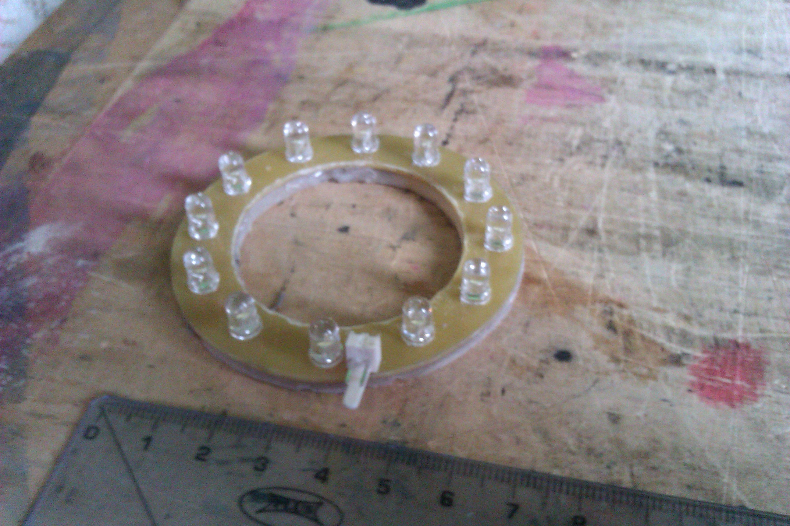

Ahojte,
tak nejak som sa aj pozabudol "pochvalit" do akeho stadia som dostal masinku.
- osadil som koncove spinace (optobrany)
- vreteno KRESS
- vyrobil som si cyklonovy separator, ale zatial som zohnal len 30W ventilator na 220V, tak tah nie je moc excelentny.
Skusal som zatial frezovat drevo a hlinik. Potrebujem vychytat este par much co sa mi nepacia.
a male video ako ukazka:
http://www.youtube.com/watch?v=vtPWn0OY ... e=youtu.be" onclick="window.open(this.href);return false;
pracovisko
pracovisko
osvetlenie
osvetlenie
pracovisko este bez osvetlenia

Ahojky ,
gratuluji máš to hezké a promyšlené :D :P
Jak dlouho trvala stavba a jaké jsou celkové náklady :)

Pěkné a to přisvícení nemá chybu.
Příspěvky: 9596
17. 5. 2013, 3:30
Je to magický, ale možná bys moh u dalšího videa posvítit na celou mašinu :D Jinak gratulace, moc pěknej stroj!
