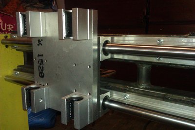

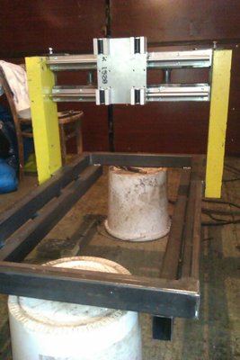

Pustil som sa do stavby CNC frezy. V plane mam frezovat iba drevo.
Hlavna cast je z joklov 60x40 a vonkajsi rozmer podstavy je 1080x580mm. Na stavbu som pouzil podoprete lineary priemeru 20mm + k tomu adekvatne voziky.
Tie zlte stojky su z U profilu sirky 120mm prisrobovane k zakladnej podstave 6 x srobom 8mm. V sucastnej faze su k nim aj vystuhy smerom dozadu.
Y portal je vyskovo dostavitelny. Nakolko sa pohybuje v drazkach a je mozne ho zaistit.
Planujem tam trapezove sroby 16mm. Krokove motory 1,8Nm napriamo (1:1). A vreteno podla financnych moznosti.

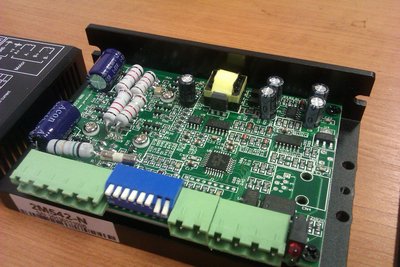

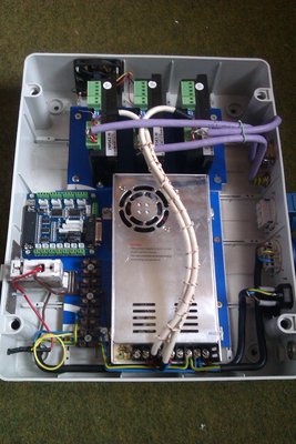

Kym sa zhotovoju domce na loziska pre trapezove tyce pracujem trosku na elektronike:
- zdroj 36V, 11A
- LPT oddelovacia doska
- 3x driver 2M542
Vsetko objednane z Ebay z ciny. Potesilo ma ze som nemusel doplacat ani clo ani DPH nakolko na balikoch bola deklarovana uplne mala suma :)
Otazocka:
Kam sa po spravnosti maju zapajat tienenia vodicov? na GND alebo na zelenozltu kostru zo zasuvky?
Skrinka so vsetkymi komponentami
Pohlad z prednej strany
Pohlad na otvoreny cinsky driver. Na co asi sluzi neosadeny konektor CN1???

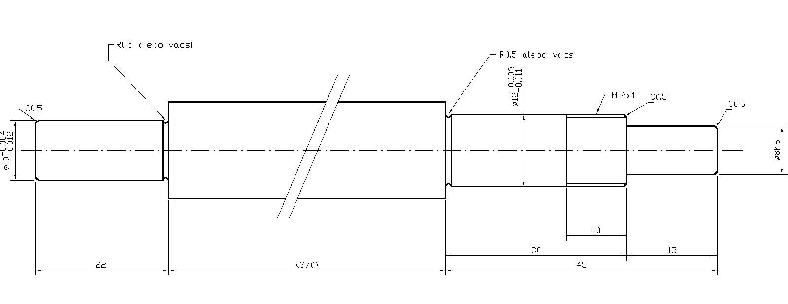

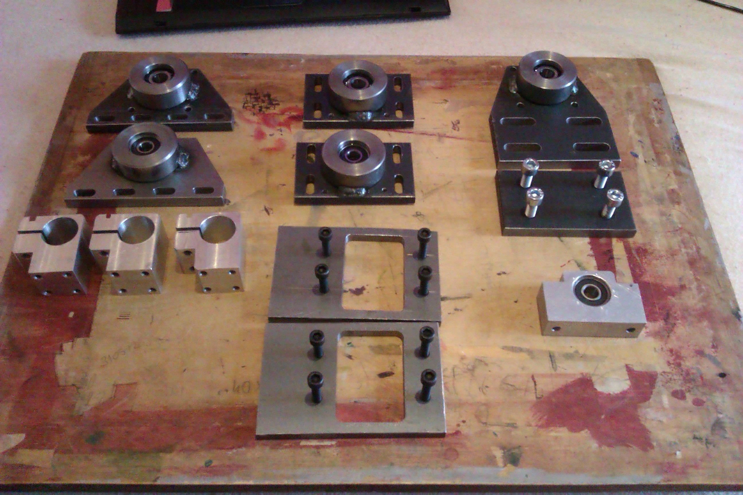

Zas som trosku pokrocil. V ramci dostupnych moznosti a podla vlastnej fantazie som vyrobil ulozenie lozisk. kazda os obsahuje 2ks 7201BE TNG(na strane KM) a dva kusy 6000 kde bude hriadel ulozena priechodne.
Vysledky mozete vidiet na nasledujucich obrazkoch:
zlava su postupne osi Z, Y, X.
+ su tam este 3 hlinikove kusy pre trapezove matky Tr16
Teraz sa chystam upravit konce trapezovych srobov a vyrobit matky pre ne.
S pozdravom SebutW
PS> som elektrotechnik nezrovnalosti v technickych vykresoch ospravedlnte :D
ulozenia lozisk. Zlava pre os Z, Y, X<br />+ 3ks ulozenia pre matky TR16
uprava koncov trapezovych srobov pre osi X,Y,Z - NAVRH
Matka - NAVRH
Matka - NAVRH
