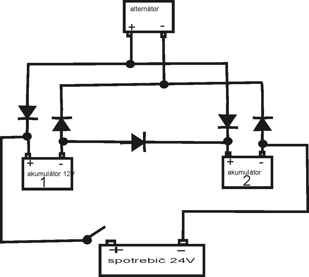

začal som s obhliadkou štviorkolky. Alternátor taký mrňavý, že som ho skoro nenašiel. Akumulátor 12V/ 16Ah. z toho plynie, že nabíjací prúd 1/10 je cca 1,6 A. takže žiadné 100A zazraky sa nekonajú. Výsledok na pohon čerpadla je potrebné použiť dve veľké baterky. Našťastie mám dva 12V/ 88 Ah akumulátory. Nabíjací prúd udržiavací pri 24V/ 8,8 A teda cca 220W . Na dobíjanie je treba minimálne menič 12/24 - 250W a viac. Okrem toho bude potrebné v dokovacej stanici dobiť na plnú kapacitu obidve baterky.
Prvý pokus: hydraulika bude ako samostatná jednotka priebežne dobíjana z pôvodnej elektroinštalácie čo by malo stačiť pri bežnej prevádzke na radlicu a kiper.
ide sa skúšačť :mrgreen: :mrgreen:

28. 5. 2013, 4:44
čo myslite fungovalo by to?

rollfree
Příspěvky: 484
Registrován: 3. 12. 2008, 1:23
28. 5. 2013, 5:03
nevedkosenior píše:čo myslite fungovalo by to?
Ne, nefungovalo.
Ta dioda mezi baterkama bude znamenat rozpojeny spoj.
Cim bys ji chtel otevrit? Kde by se na ni vzalo napeti nejakych 0.7V v pruchozim smeru?
Obavam se, ze bez menice nebo nejakeho mechanickeho vexlu to nepujde.
PS. Mozna zkus priste posilat obrazky treba v JPG a ne v BMP. Ten stejny obrazek ma po konverzi do JPG 33 kB, v BMP ma pres 1 MB.

28. 5. 2013, 6:36
rollfree píše:
Příloha zapoj.bmp je dlouhodobě nedostupná.
Ne, nefungovalo.
budem sa snažiť nejak to prekonvertovať do JPG.
Skúšal som spojiť takto dva akumulatory a ku podivu som nameral napätie znížene o cca 1 volt. Žiarovla však zasvietila normálne
...nikto učený z neba nespadol, keď spadol tak sa zabil ...
rollfree
Příspěvky: 484
28. 5. 2013, 7:01
nevedkosenior píše:Skúšal som spojiť takto dva akumulatory a ku podivu som nameral napätie znížene o cca 1 volt. Žiarovla však zasvietila normálne
A nezapojil jsi pri mereni nahodou tu diodu mezi akumulatory naopak?
