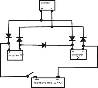

Som rád, že sa to rieši viacerými spôsobmi. Mohol by si dať nejakú schému aspoň blokovú. Prípadne vypozorovať schému zapojenia bateriového spínača. Ako riešiš paralerné spojenie dvoch akumulatorov?Mad_BOXs píše:Zrovna řeším stejný problém, ale je to na profesiolnální zařízení.
12V diesel a 24V hydraulika a servoklapky. Padlo rozhodnutí na bateriový přepínač z PV3S, ten mi vyřeší tento problém. A alternátoru se nebojím. Připojím ho natvrdo na "ukostřebou" baterku a tím eliminuji přepínací mezidobu a možné poškození alternátoru, bude stále připojen. Systém napájení 12V palubní sítě je zachovaný a to chvilkové přepnutí a odběr 24V z baterií se srovná po přepnutí zpět na 12V.
Ideální a jednoduché řešení. Kapacitu baterií ani řešit nemusím, Alternátor je stejně dobije na nominál cca 14V.

čo myslite fungovalo by to?

Ne, nefungovalo.nevedkosenior píše:čo myslite fungovalo by to?
Ta dioda mezi baterkama bude znamenat rozpojeny spoj.
Cim bys ji chtel otevrit? Kde by se na ni vzalo napeti nejakych 0.7V v pruchozim smeru?
Obavam se, ze bez menice nebo nejakeho mechanickeho vexlu to nepujde.
PS. Mozna zkus priste posilat obrazky treba v JPG a ne v BMP. Ten stejny obrazek ma po konverzi do JPG 33 kB, v BMP ma pres 1 MB.

budem sa snažiť nejak to prekonvertovať do JPG.rollfree píše:Ne, nefungovalo.nevedkosenior píše:čo myslite fungovalo by to?
Skúšal som spojiť takto dva akumulatory a ku podivu som nameral napätie znížene o cca 1 volt. Žiarovla však zasvietila normálne

Samozřejmě je tam další stykač, který se spíná současně s bateriákem, protože k tomu je potřeba ještě spínat solenoid 1 OR 2. Je to asi nejjednodušší a nejlevnější řešení.jova píše:A jak jsi se popral s tím, že na 24V hydrauliku jde při vypnutém bateriáku 12V? Nebo tam máš další spínač?
Ten stykač na hydrauliku, by tam musel být stejně.
Razím základní pravidlo, "Nevymýšlej vymyšlené a léty ověřené"

Ten stykač na tom schématu PV3S je, jenom není vidět. Je schovaný v tom startéru.
Svorka 50 spíná cívku stykače a dělá další mech. funkce.
