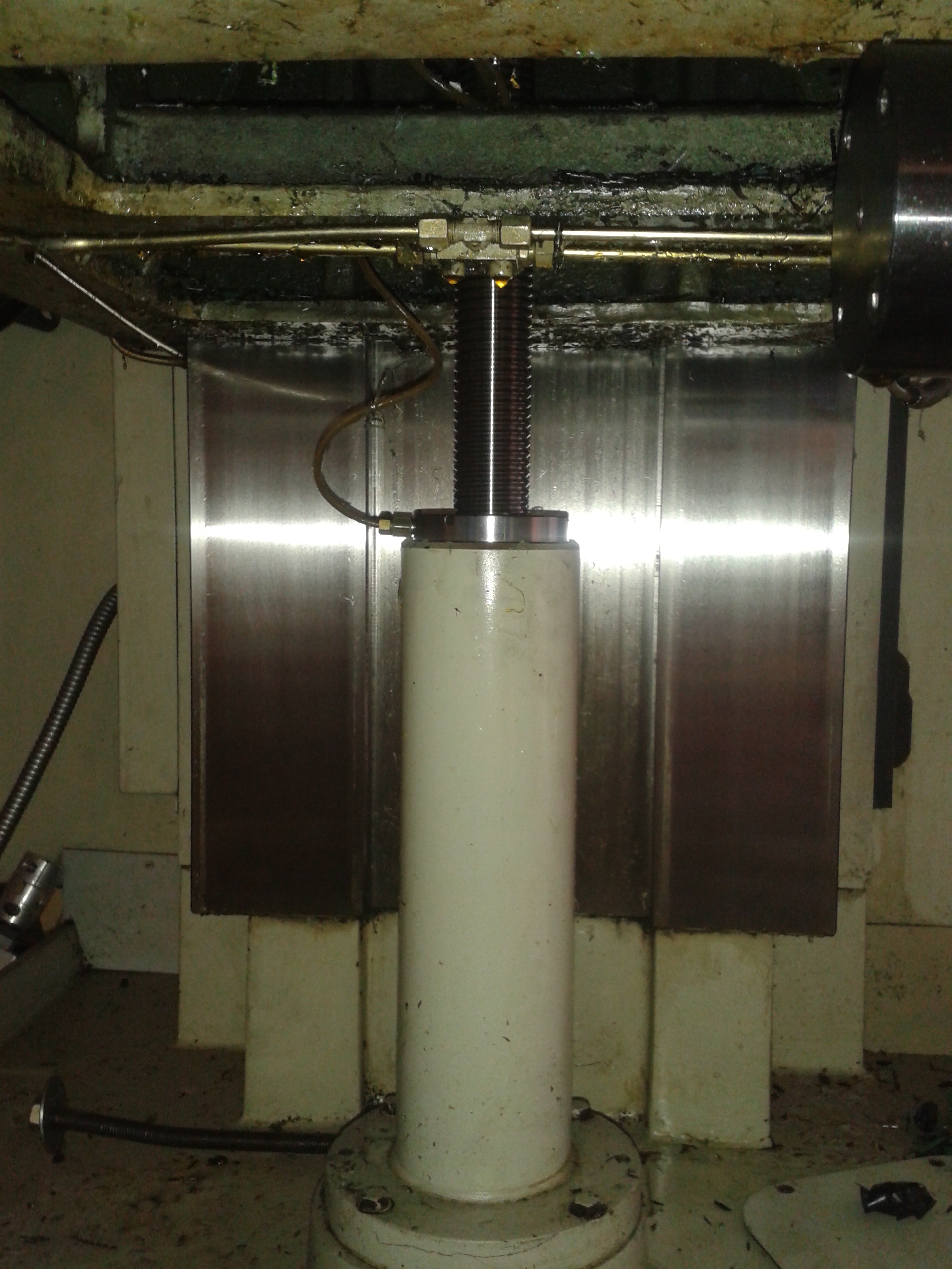

Tak namontovaný motor 1kw pro Zko a je to málo zpřevodované, bohužel je to jen 1:2 a navíc šroub který na Zku původní majitel měnil půl roku před prodejem ( výměna šroubu za 3800 eur a je to nepředepnutý válcovaný šmejd no hold španělká mašina) a má vůli. Tak ted řeším plynové vzpěry a snad to pomůže.
náhon Zkového šroubu
IQ156

tak jsem si opět trochu hrál se Zkem, zatím sháním plynové vzpěry které budou nutné na nadlehčení Zka, vyjel jsem se Zkem uplně nahoru a vypadá to monstrozně, hlavně strach aby to nesjelo dolů byl mega. Pokud dopadne dobře akce GS a Ynová matice asi bude následovat Xko i Zko.

Už před časem dorazilo 1.2Kw servo které dám na Zko místo 1kw a to 1Kw půjde na Y. Taky jsem sehnal šroub na X tak budu muset opět půlku věcí předělat. Taky mám první vzpěru 5000N na Zko a malý pokrok s elektroinstalací. Taky jsem rozchodil hydraulické čerpadlo pro uvolnování nástroje. Trochu mě překvapuje , že to nějak nedrží tlak a čerpadlo si každých cca 10 až 20sec zavrčí aby dotáhlo tlak ( je to normální?)
