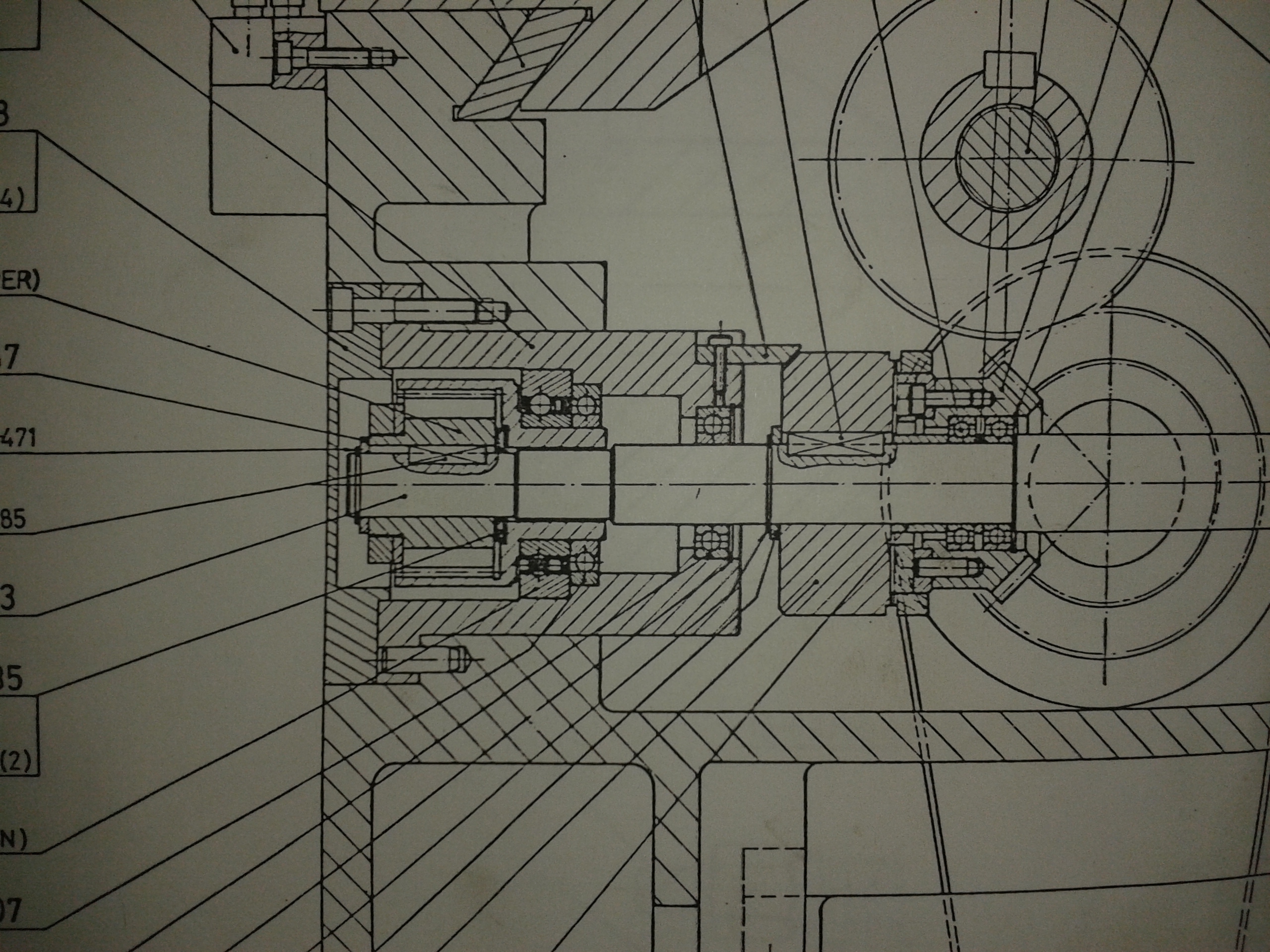

Měl jsem na frézce na Zku Torque limiter a navíc je tam volnoběžka ale jak přemýšlím tak přemýšlím nemůžu pochopit jak to tam fungovalo.
Nemáte někdo s tímto zkušenost?

vypadá to jako třecí spojka v pouzdře mechanicky předepnutá.
Obdoba elektrické.
P.M.

jde mi to to že tam není nic co by tu spojku ovládalo a přes to to nějak zabranovalo stolu aby sjel dolů a zároven to nebránilo hřídely se otáčet když byla naháněná.

Ahoj, není to náhodou ochraná spojka ,která chrání stroj při nabourání?

právě že ne,
když ještě mašina fungovala tak to vyhašovalo chybu a Zko sjelo do spodní polohy ( o které jsem si myslel že je doraz)
ale když jsem ji začal rozebírat a vyndal ten limiter tak mi sjelo Zko ještě o cca 50 mm dolu. Navíc v tom je ještě volnoběžka. tak fakt nevím.
