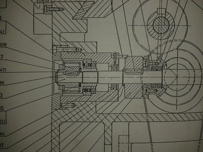

Měl jsem na frézce na Zku Torque limiter a navíc je tam volnoběžka ale jak přemýšlím tak přemýšlím nemůžu pochopit jak to tam fungovalo.
Nemáte někdo s tímto zkušenost?

jde mi to to že tam není nic co by tu spojku ovládalo a přes to to nějak zabranovalo stolu aby sjel dolů a zároven to nebránilo hřídely se otáčet když byla naháněná.

právě že ne,
když ještě mašina fungovala tak to vyhašovalo chybu a Zko sjelo do spodní polohy ( o které jsem si myslel že je doraz)
ale když jsem ji začal rozebírat a vyndal ten limiter tak mi sjelo Zko ještě o cca 50 mm dolu. Navíc v tom je ještě volnoběžka. tak fakt nevím.
