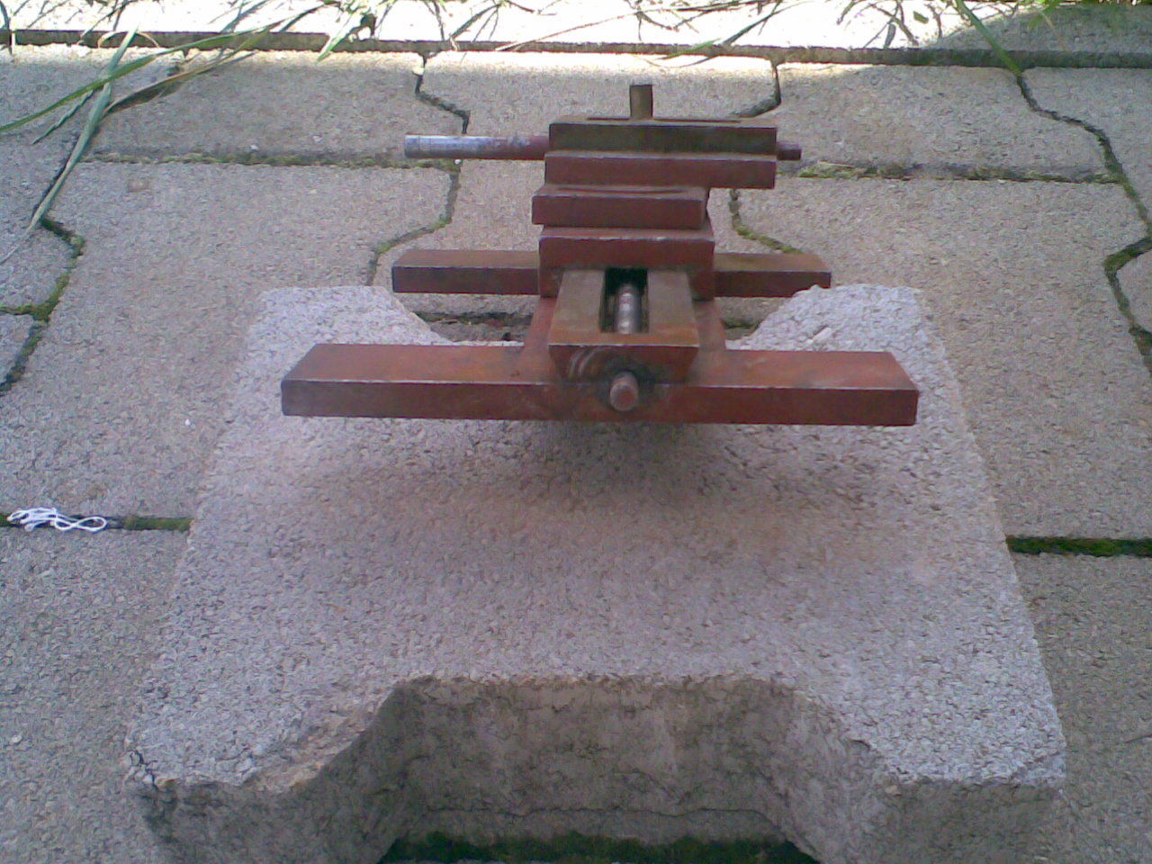

Mini soustruh SC-4
aku tu bolo spomínané, vyrába sa to čo sa nedá kúpiť, stavať samo domo sústruh je beh na veľmi dlhú trať z výsledkom neistím, na bazoši a zvlášt v čechách sa dá kúpiť sústruh fabrickej výroby za slušní peniaz. Môj tatko pred 40rokmi začal a nedokončil "sústruh" bez strojného vybavenia len pilka, pilník a vrtačka
prikladám foto ručne roboného suportíka
je pravda že rotačne diely mu urobili vo fabrike, ale nikdy sa to nedokončilo, zostala licna doska hriadel vretena s dierou MK1, ostatne diely sa časom "postrácali", robil to podla knižky vid foto.
