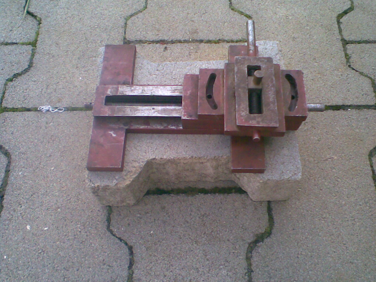

aku tu bolo spomínané, vyrába sa to čo sa nedá kúpiť, stavať samo domo sústruh je beh na veľmi dlhú trať z výsledkom neistím, na bazoši a zvlášt v čechách sa dá kúpiť sústruh fabrickej výroby za slušní peniaz. Môj tatko pred 40rokmi začal a nedokončil "sústruh" bez strojného vybavenia len pilka, pilník a vrtačka :roll: prikladám foto ručne roboného suportíka :mrgreen: je pravda že rotačne diely mu urobili vo fabrike, ale nikdy sa to nedokončilo, zostala licna doska hriadel vretena s dierou MK1, ostatne diely sa časom "postrácali", robil to podla knižky vid foto.
Příspěvky: 7492
1. 6. 2013, 3:30
i podle mého názoru je pitomost pokoušet se dnes soustruh vyrábět doma
já jsem se o to pokoušel v r. 1987 když jsem byl na vojně, byl jsem několik měsíců zašitej v pojízdné dílně vybavené S28 a neměl do čeho píchnout
nedodělal jsem to, zbytky jsem tu před časem rozprodával
tehdy to v podobných podmínkách smysl mělo, soustruh prostě koupit nešlo a těch několik šťastlivců co se jim povedlo zachránit před znárodněním tátovu/dědovu dílnu z první republiky to tajilo
teď mám podobný problém na trochu jiné úrovni
kamarád který má jen ruční vrtačku někde vyšašil bedýnku dílů na soustruh dle USS
nekdo to ufušoval ještě za komunistů v nějaké fabrice, po kouskách si to nanosil domů do kuchyně v paneláku, tam to dodnes leželo
je to skoro kompletní sada dílů vč. obroušeného vyžíhaného svařence lože atd atd, perfektně udělané, jen to všechno spasovat, svrtat, zkolíkovat atd
prostě to dát dohromady a dodělat věci u kterých je na výkrese napsáno "slícovat při montáži" a pár drobností jako pohon a koníka, tu dírka, tam kolíček.....
když si představím kolik je na tom ještě práce - a to mám dnes vybavení o kterém se kutilům ani nezdá a jsem strojař - tak se mi dělá mdlo
jediné co mě k tomu nutí je chtění pomoci kamarádovi a úcta k řemeslu těch co to dělali
i cesta ale může být cíl, alespoň se něco naučíš
pořád je to lepší než čumět na TV a nadávat
