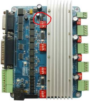

Radovan
Příspěvky: 98
Registrován: 17. 8. 2011, 8:39
Bydliště: Vychod Slovenska
11. 1. 2013, 7:50
Toto som potreboval vediet naisto - ja si regulaciu otacok vretena nastavim sam nepotrebujem to v machu akurat potrebujem nech mi to vypne a zapne samo - lebo teraz ked robim nejake 3d tak potom chodim stale pozerat ci to frezuje alebo nie a tak by mi to vyplo samo- takze zapojim tam tak jak na scheme - a ked dobre chapem ked by som dokupil samostatnu regulaciu musim ju prepojit s riadiacim konektorom ktory ide k PC- :?: -ale aj tak to nepotrebujem mam vreteno na 220 volt z regulaciou :)
patakodad
Příspěvky: 26
Registrován: 12. 6. 2012, 9:40
21. 4. 2013, 7:19
Na H5 by měl být výstup, takže lze regulovat otáčky.Prodejce ji označuje jako TTl přípojku.Na kartě jsou skutečně vývody - viz obrázek.
a tohle možná pomůže....
http://www.cnc2.eu/e1doplnok.htm" onclick="window.open(this.href);return false;
