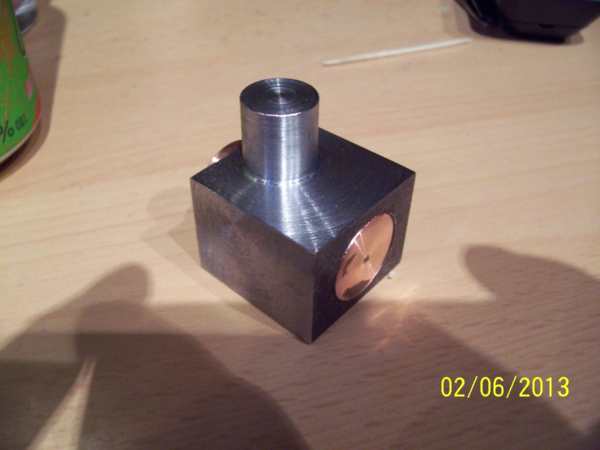

takhle by mela vypadat ta matka. je to jen nacrtek tak se treba nesmejte
a tohle uz mam dodelane akorat je to delane na mojim zelendovi starickem

po delsi dobe opet prispivam a jelikoz se zatim nikdo nenasel kdo by mel s podobnym nejlip stejnym suportem uz tu cest tak zatim pokracuju pomalu sam
nakonec sem trosku plan zmenil a radeji udelal vlozku z bronzi samozrejme oboji se zavitem a bude zalepeno locktitem
