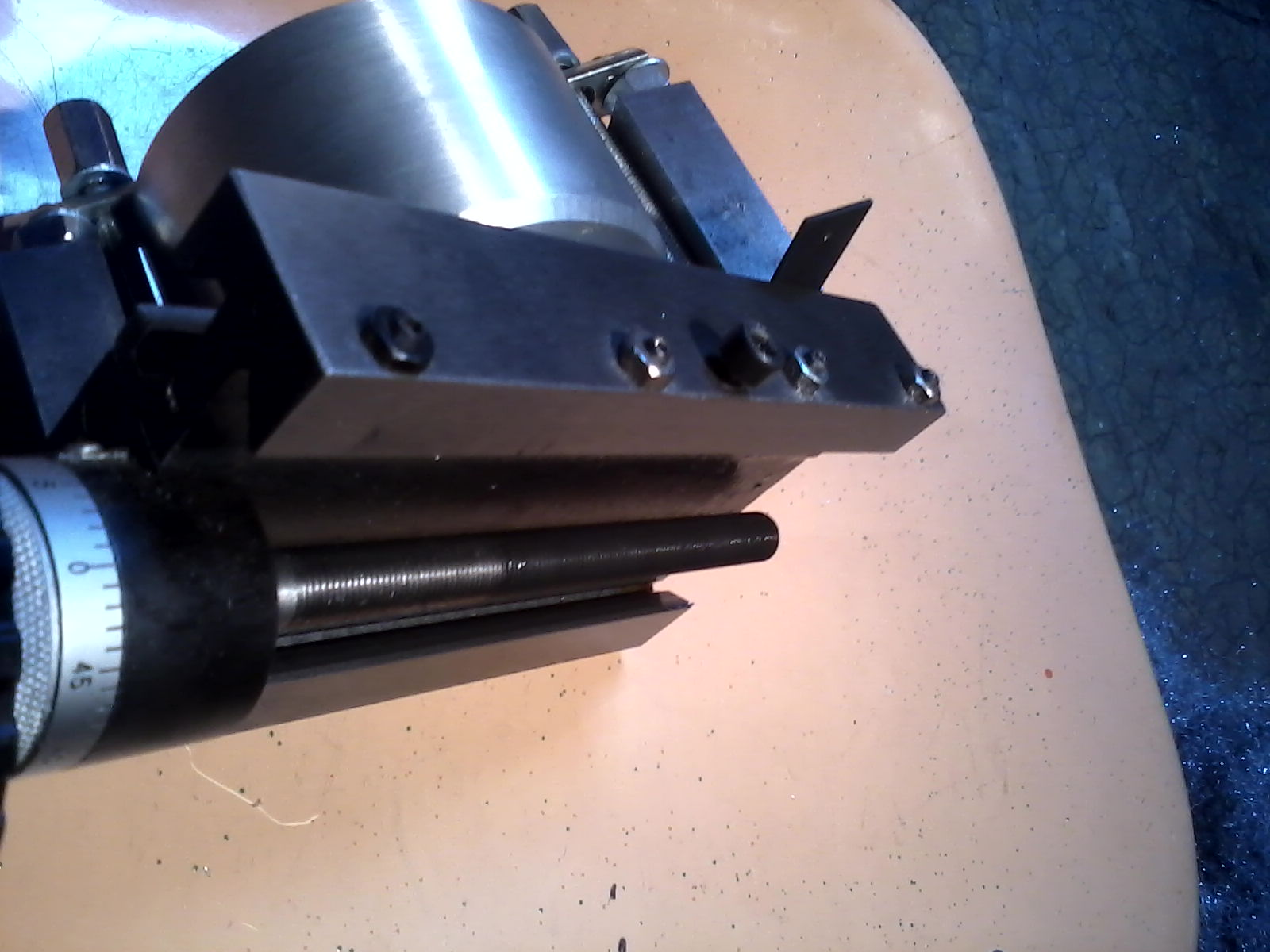

Při obrábění kulatiny mi soustruh zadrnčí vždy v momentě,kdy noniusem točím směrem k hlavním saním . Projeví se to na povrchu obrobku hnusnou drážkou cca 0,1-0,2 mm . Téměř to samé se děje u příčného posuvu. Dovedu se představit,že je to volným vedením na supportu. Zkoušel jsem lištu dotáhnout,ale buď je to moc utažené-drhnutí,abo volné - drnčení. Máte na tuto údržbu nějaký fígl ? Díky moc za rady . lukin

U tohoto soustruhu je nonius na konci hlavních saní . Takže je přímo spojen s vodícím šroubem . Pokud s ním točím ve směru ručiček,tak to dělá ty nepříjemné pohyby. Co se týká ložisek vřetrene,tak ty jsou no name. Výrobce do převodovky nasáčkoval i elektroniku,takže se netěším,až to jednou budu muset rozebírat. Rozšrouboval jsem malé saně supportu,a tam matice na utažení a vymezení vůle není. Na šroubu je jemný závit.
Hoď foto suportu... nemáš tam náhodou matici na šroubu kterou vyosíš a tím vymezíš vůle?

Ještě k těm rybinám: Je potřeba ji změřit (když už to máš rozebrané) přes válečky, jestli je rovnoběžná. Pokud ano, seřídit se to dá.
To je výhoda těch šroubků, u provedení s klínem je to náročnější na přesnou výrobu obou částí rybiny i klínu.
Pokud se rozebíhá (nevím, jak to lze blbě vyrobit), bude to na jedné straně vždy volné, na druhé to bude drhnout a seřídit se to nedá.
Při spravně seřízených rybinách vůle ve šroubech nevadí (je běžná) a dá se na tom dělat. Vůlí ve vřeteni to může být také, oni občas ložiska jen nalisují, pojistí segerkou a seřízeni neřešej. V lepším připadě je tam štelovací matka na předpětí ložisek.

Vůli na ložiscích jsem vymezil. přitažení bylo pouze minimální . Podle hodinek je to ok. Tu rovnoběžnost nemám čím změřit . Je pravda,že na konci saní jde support hůře. Soustružil jsem jen jednoduché průměry,a většinou jsem měl vše už nachystané na sv 18 . toť moje zkušenosti . Ještě se peru s broušením nožů . Na tomto soustruhu obrábím jen hliník-dural,a mám pocit,že se mi rychle tupí nože - radeko,i plátky . S tuhostí by se dalo udělat to, že si nechám na horizontce přefrézovat plotnu z plechu 50 mm,a přišroubuju na ni soustruh ???
