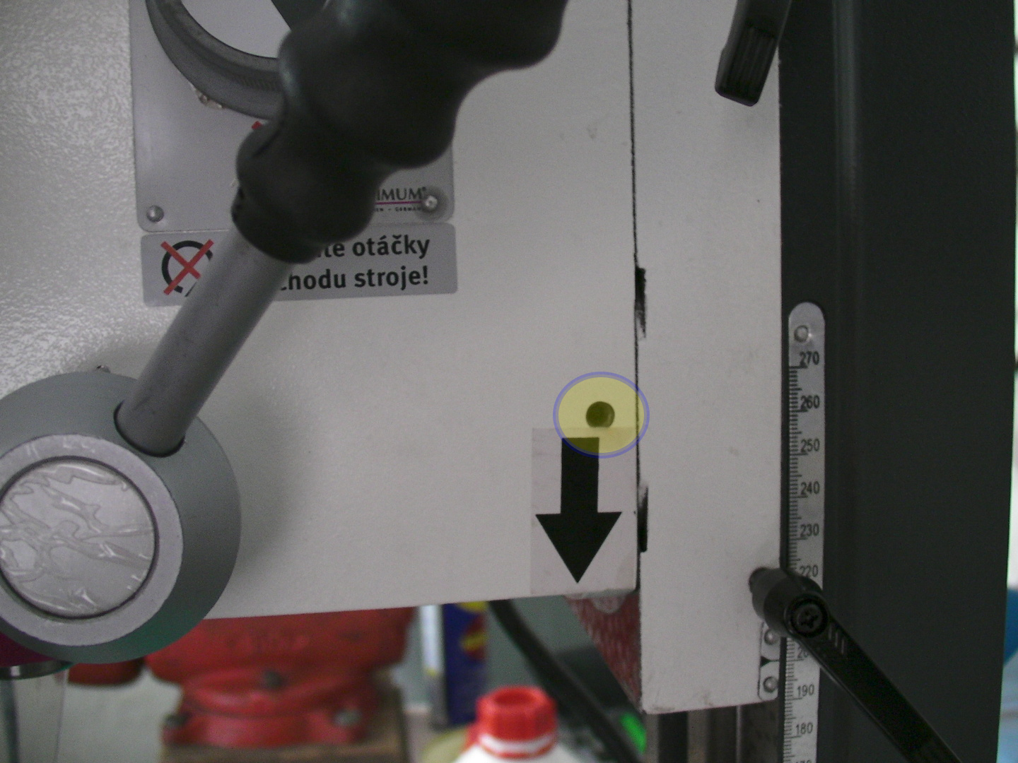

Mám dva dotazy na majitele BF16:
1. Otvor se závitem M6, zvýrazněný žlutým kolečkem na obrázku hlavy frézky je prázdný.
Podle obrázku v návodu v něm má být zašroubovaný kolík, označený číslem 266 - (Stiftschraube / Locking screw).
Mezi pár součástkami, dodávanými se strojem jsem ho nenašel, vyrobit ho by jistě nebyl problém, ale víc by mne zajímalo, k čemu tam ten "štift" vlastně je? Upevňuje něco uvnitř, v hlavě, nebo slouží jako nějaká zarážka ?

proti červíku je drážka - myslím, že když jej zašroubuji - a odstraním oba šrouby držící těleso vřetena - tak to nesklouzne/nespadne dolů. Jestli to pomůže při demontáži - nebo to bude komplikovat - neodhadnu. Nicméně pro provoz je určitě tento červík zbytečný.
