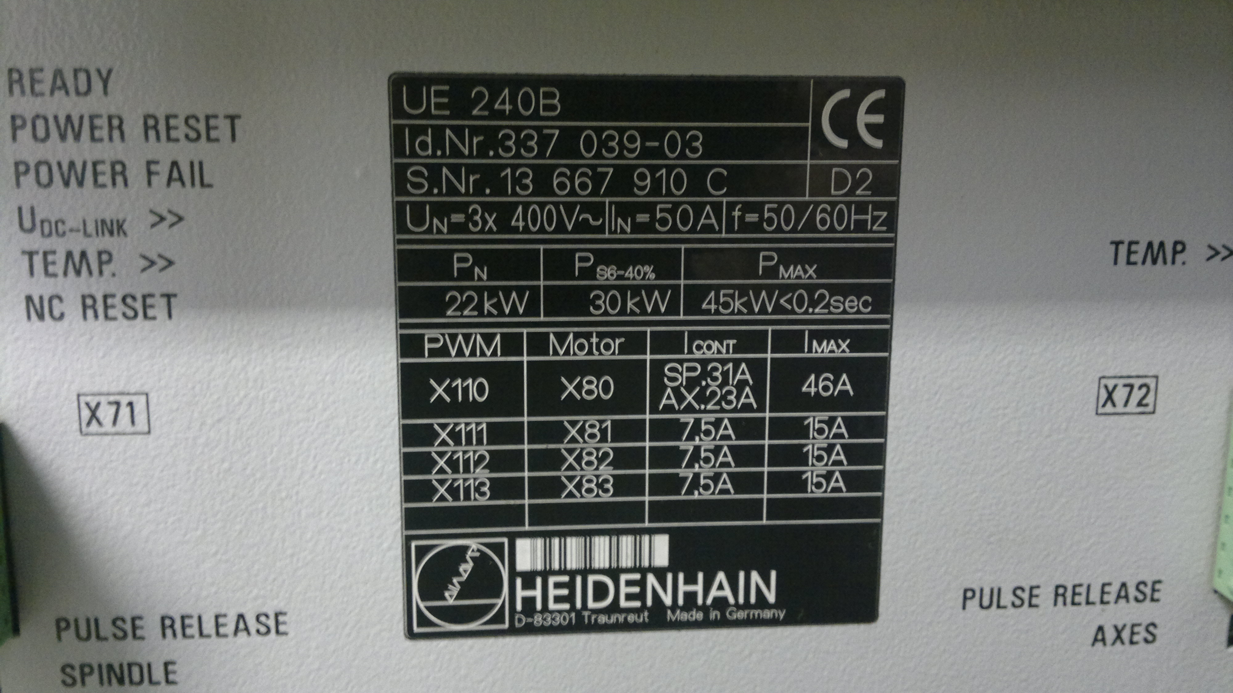

Tak mám za sebou opravu napájecího zdroje cca 1 den práce, okolo 25tis. výměna kondenzátorů, IGBT modulu. Kdyby někdo potřeboval napište.
Chodí to pěkně, nabíhá rychleji, celkově i se zdá lepší zvuk regulace.

Jakýho zdroje?Dratenik píše:Tak mám za sebou opravu napájecího zdroje cca 1 den práce, okolo 25tis. výměna kondenzátorů, IGBT modulu. Kdyby někdo potřeboval napište.
Zdroje od řídícího systému?
Zdroje pohonů (IGBT...)?
Děkuju za odpovědi, prosím, přihoď foto rozvaděče (vnitřku
Díky.
Dratenik
- Příspěvky: 417
- Registrován: 29. 10. 2013, 8:18
- Bydliště: SM
Zdroj frézky, konkrétně UE240B / 4osy. Foto otázka co fotit, vnitřek je plný součástek.
Pokud potřebuješ opravu, popiš problém, zeťák se tím zabývá.
- Sponzor fora
- Příspěvky: 7627
- Bydliště: Slaný
aha, ony jsou v tom i pohony Heidenhain, nejen řídící systém
