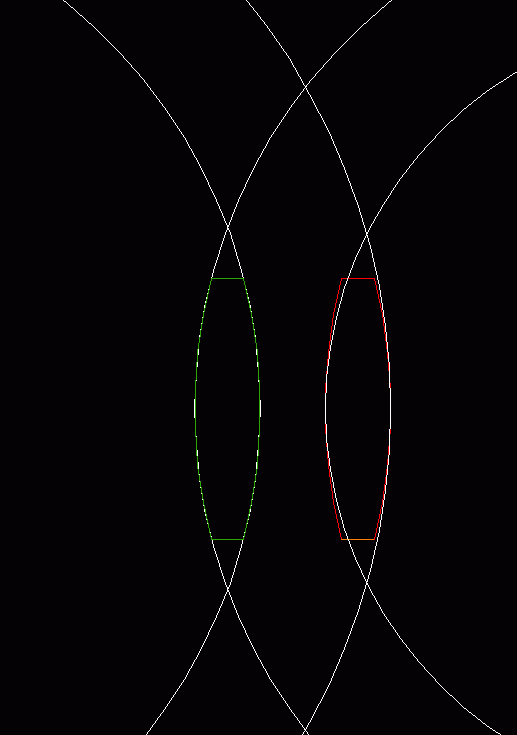

No, s jednim zubem problém nemám, ale pokud se pokusim přidat druhej, už to "drhne", ale to je možná tim, že to ve skutečnosti nejsou kružnice, ale spirála.. přiznávám, že teď vlastně nevim a na lepší pokus nemám čas :(
Edit: no, bodově by to u tý otočný bylo určitě v případě, že bych upínal "roztahovánim" paken v nějakym otvoru.. to jste mysleli?

RaS píše:to musí být bodový jinak by to nefungovalo.. nakresli si dvě kružnice po kterejch to běhá, jednu zepředu druhou zezadu a představ si jak by to asi jinak mohlo běhat než v jednom bodě
už jsem chtěl napsat - proč ne, ten zub má radiusy proti sobě - takže se dotýká stejně i otočený
- no jo, radiusy - ale které, radius malého konce spirály - aby to šlo utáhnout se přeci musí bodově dotýkat velkého konce spirály při rozevřených čelistech.
Ony se neotočné pakny dotýkají jinak ?

teď jste mě dostali
zase jednou jsem psal rychleji než jsem myslel
mám téma na přemýšlení :lol:

Neni to úplně triviální geometrická úloha :D

Jen mě napadlo, že u těch zubů na čelistech sklíčidel možná nejde jen o přesnost (stejně se zakřivení spirály mění a hlavně univerzála není určená na přesné upínání). Ale také o pevnost zubu, ty staré oboustranné "olivky" se rády lámaly. U těch nových se to snad ani nestává.
