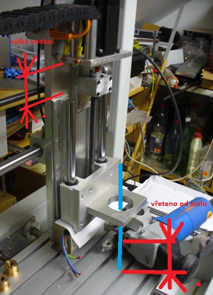

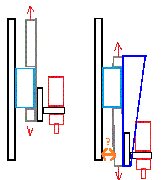

Potřeboval bych učinit rohodnutí a nevím co bude lepší
Na obrázku jsou vedení na osu Z a nevím zda je nechat takto dole a vřeteno uchytit výš nebo naopak posunout o naznačený kousek (10cm) vedení Z nahoru a vřeteno radši vysunout více dolů.
Deska osy Z bude jezdit buď ke krokovému motoru a nebo jen k domku s uložením trapézu, když bych chtěl aby jezdila až nahoru musím podložit vedení dvěma páskami z 15mm Al
Vřeteno bude z trubky Al-60x10 v tom ložiska a v nich prodloužená kleština

Máš to naopak. Dej domky na osový kříž Y/Z a vedení na osu Z. Dosáhneš větší světlosti v ose Z a té, jak brzy zjistíš není nikdy dost.

Super nápad, ta světlost mě taky trápila. Nebude se to však moc prohýbat?
Pořád mi uložení té podepřené tyče na plochu sedí víc, zvláště když jsou v ní jen dva šrouby M5 na těch 250mm.
EDIT:
když o tom tak přemýšlím pokud dám desku po celé délce vedení bude to pevnostně srovnatelné, akorát to tam takto asi rozumě nedostanu
radši oželím světlost než velké vysunutí vřetene mimo střed stolu

- Příspěvky: 9069
- Bydliště: Úvaly
tak to takhle vyztuž..

Mrkni na moji, tak nejak je to mysleno. Tohle opravdu neni dobry. Potrebujes aby ti nic neslo niz nez je klestina, nejlip mit vreteno kousek vysunuty dolu. A jeste bych to vreteno uchytil na dva takovy drzaky, jeden co nejniz a druhej zas co nejvys.

Tak jsem to nakonec udělal = blbě
No všechno bylo tak myšleno takže se mi nechce to celé překopávat. Světlost je 110mm což mi bohatě stačí když počítám gravírování, a díly z překližky (zvih osy Z 220mm)
Pro vřeteno udělám ještě jeden držák aby bylo uchycení tužší. Celá kleština bude uložena v ložiscích v trubce vedle, vřeteno bude jeden celek.
PS: Správně to udělám na druhém CNC, tenhle je pro získání zkušeností
