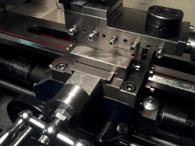

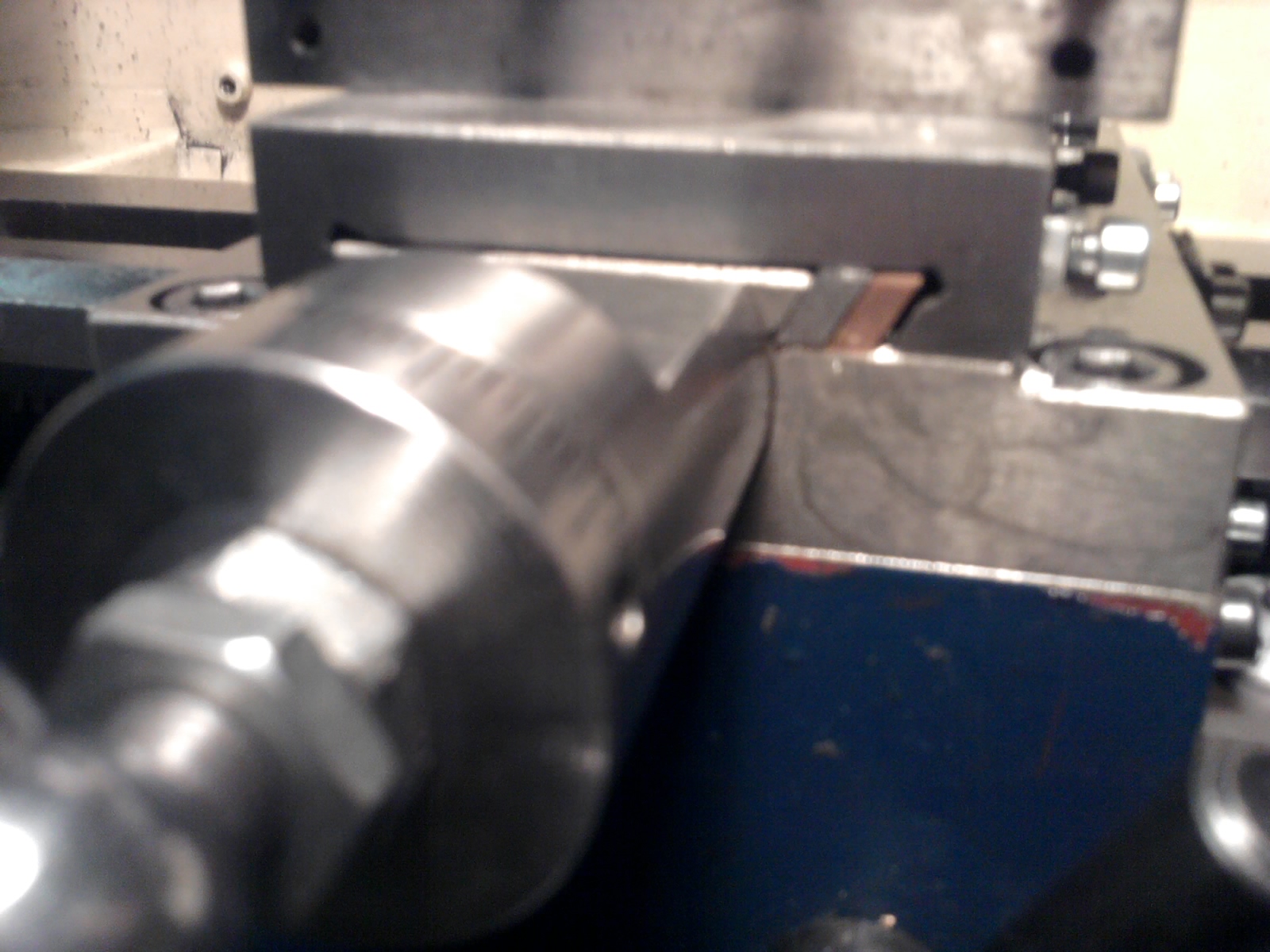

Kdysi jsem řešil velkou mezeru pro lištu v saních, bylo to tak děláno už od výroby a byl čas a tak jsem to řešil následovně:
- původní lištu jsem přilepil LOCTITE 638
- znovu ofrézoval pro souosost obou rybin
- výroba nové lišty (bronz)
- zaškrabal.
Takto je to daleko pevnější, při původní šíři mezery se to neustále štelovalo a přesto to nepatrně vaklalo.

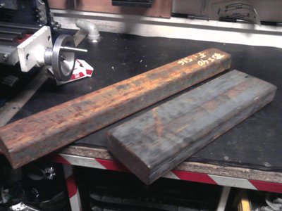

Mám tu sice připravenou litinu díky Zdenkovi V. (díky) :D pro výrobu nového celého suportu, kde plánuji dělat rybiny o min. výšce 10mm, tak uvidíme.
