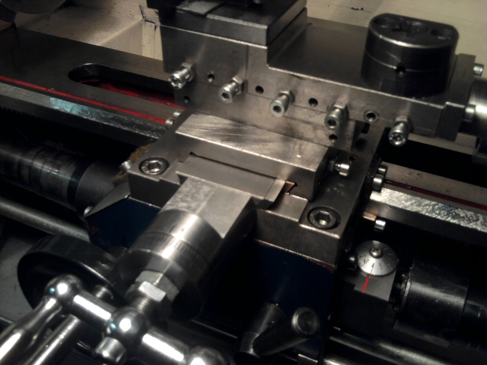

- původní lištu jsem přilepil LOCTITE 638
- znovu ofrézoval pro souosost obou rybin
- výroba nové lišty (bronz)
- zaškrabal.
Takto je to daleko pevnější, při původní šíři mezery se to neustále štelovalo a přesto to nepatrně vaklalo.

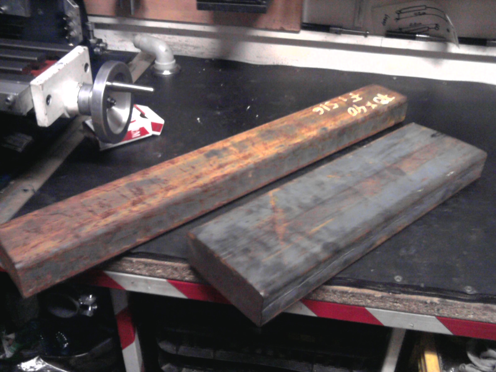

Mám tu sice připravenou litinu díky Zdenkovi V. (díky)
Možná to někomu pomůže s tím lepením původní lišty.
