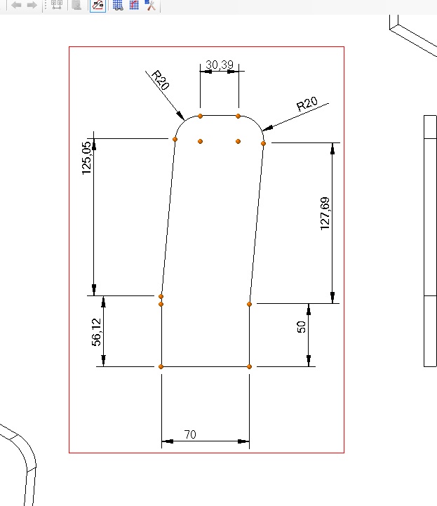

Zdravim mam mensi problem nejde /nevim jak tento kousek okotovat ? vyzna se nekdo dobre v alibre ? nakotim rozmery ale to je vsechno to "uhnuti" ramene do strany nevim jak poradi nekdo ? =(
dil neni hotovy sem se prave zarazil natom jak to okotovat

Cože to neumíš, udělat parelelní (neortogonální) kótu těch úseků pod úhlem? Tady (4.8.1 Dimensioning Sketch Figures, str. 71) píšou, že to určuješ tím, jak hejbeš kurzorem..?

jinak mysiskem si pouze urcuji kde se ta kota polozi ale projdu si to pdfko diky snad tam neco najdu jinak mi jde hlavne oto jak udelat kotu kolik je ten uhel
EDIT : uz to mam :D divny ze presne tohle mi poroste neslo =) kram jeden ;) diky ;)

Zakótuj jen hlavní rozměry pro uříznutí polotovaru a pro obrobení v CAMu vyexportuj konturu ve formátu dxf. Nebo pro zkonstruování kontury v nějakém profi CNC řídícím systému stačí postupně od jednoho rohu (v tvém případě vlevo dole) kótovat počátek a konec rádiusu či počátek a konec přímky, tak, aby tam byly všechny souřadnice ve směru X a Y. Nepoužívat řetězové kóty. A samozřejmě nezapomenout zakótovat všechny rádiusy.
Pro zmenšení počtu kót stačí také kótovat jen průsečíky, tedy jako by tam žádný rádius nebyl. Ale v Alibre bys to musel dokreslovat a nejsem si jist, zda pak funguje korektně kótování.
