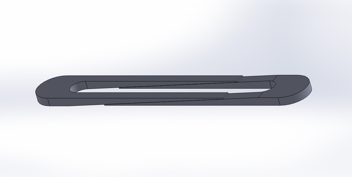

Tohle už jsem tady popisoval víckrát, představ si dva ocelové klíny proti sobě, a v každém je drážka, která má šířku průměru toho kužele co je těsně za hlavou :wink:
Jeden opřeš a do druhého ťukneš

7. 9. 2013, 11:51
Cobalt píše:hmm... sice si to zatial neviem celkom predstavit (vrtacka je momentalne mimo dosah), ale myslim, ked sa na to pozriem, tak to pochopim... Kazdopadne vdaka!
takhle to pochopíš :wink:

10. 9. 2013, 2:44
Aaaaaa - jasne! Diky moc!
