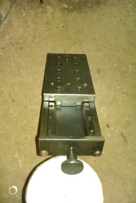

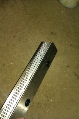

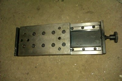

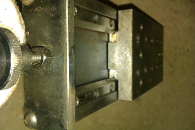

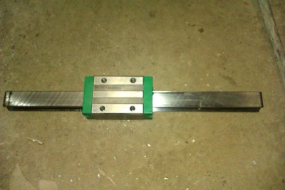

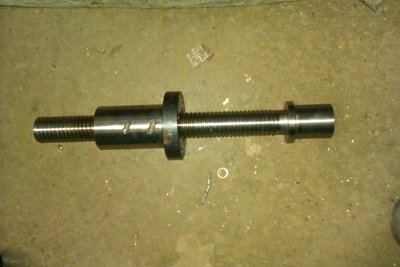

Tak som trochu upratoval a objavil som:

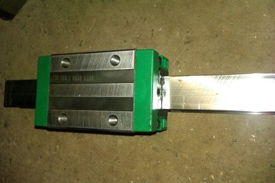

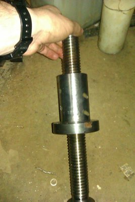

ďalej na os "Z":
Dajaký Guličkáč:

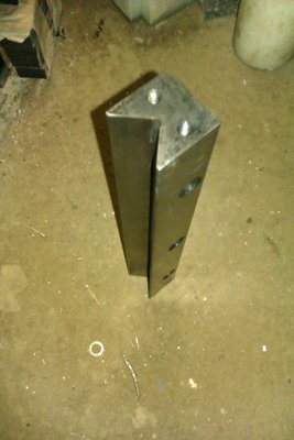

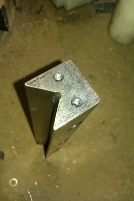

Ten "V" Profil:
Dá sa s toho dačo použiť?? (viem že áno hlavne ten V profil by som rád použil).

Podle mne ten V-profil na CNC frézku asi vhodný není, už to kolegové zmínili, k čemu je to dobré.
Poslední fotka je parádní, skoro jsem se lekl, že je to foceno u nás.. :lol:
Předvádění získaného materiálu nic neřeší. Podstatná je myšlenka, stavba, náhledy. Já nevím, co ti říct. Omluvám se za moji "jazykovou" vsuvku dříve.
