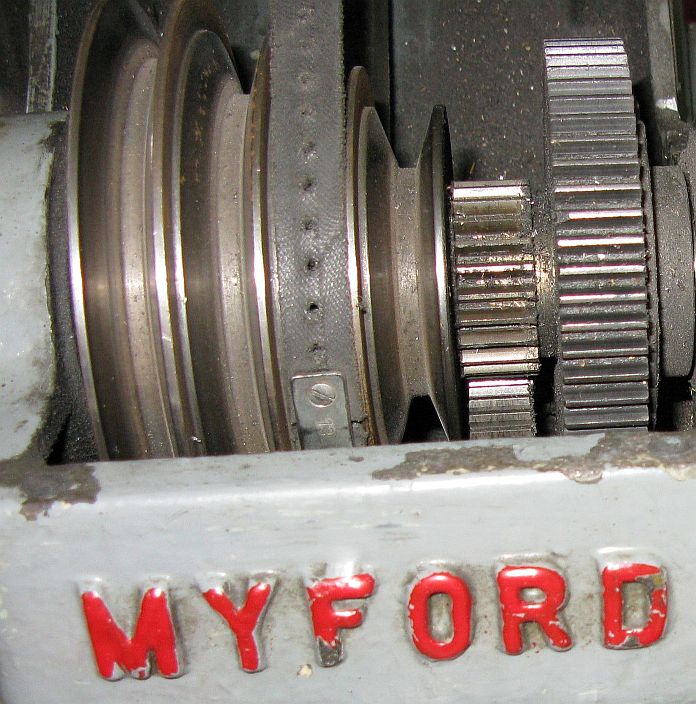

Máte někdo zkušenosti s článkovám klínovým řemenem např. PowerTwist V-Belt od fy. Fenner Drives http://www.fennerdrives.com/powertwist-plus/" onclick="window.open(this.href);return false; nebo jiné značky / výrobce?
Zatím jsem neřešil výrobce natož prodejce (kvůli ceně).
V podstatě mě tento řemen zaujal, kvůli tomu, že mi nepřijde nejvýhodnější např. u MN80 demontovat vřeteno, kvůli výměně nebo sundání klínového řemene.
Na YouTube jsem tento článkový řemen občas zahlídl na malých až středních soustruzích vetšinou amerických bratrů kutilů.
Dnes jsem náhodou narazil na toto http://www.youtube.com/watch?v=LFu_ojAw-K8" onclick="window.open(this.href);return false; a "brouk začal hlodat".
Článkový klínový řemen

I když ono to nejspíš pro pohon vřetene nebude uplně to pravé ořechové.
Dle instrukcí montáže http://www.youtube.com/watch?v=tpQhstsP ... XOkivDurJg" onclick="window.open(this.href);return false; v čase 1:50 min (pro angličtináře http://www.youtube.com/watch?v=QLkHa257 ... cLxXZOufuY" onclick="window.open(this.href);return false; v 1:30 minutě) se předpokládá stálý směr točení řemenic. Což jaksi vřeteno ať už MN80 nesplňuje.
No snad je k mání nějaký produkt, který "reverz" umožňuje.
