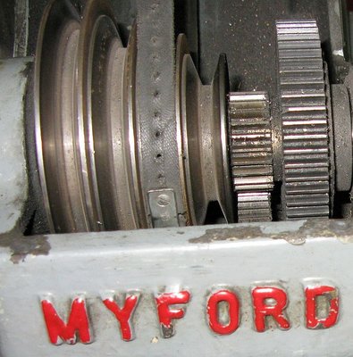

Máte někdo zkušenosti s článkovám klínovým řemenem např. PowerTwist V-Belt od fy. Fenner Drives http://www.fennerdrives.com/powertwist-plus/" onclick="window.open(this.href);return false; nebo jiné značky / výrobce?
Zatím jsem neřešil výrobce natož prodejce (kvůli ceně).
V podstatě mě tento řemen zaujal, kvůli tomu, že mi nepřijde nejvýhodnější např. u MN80 demontovat vřeteno, kvůli výměně nebo sundání klínového řemene.

I když ono to nejspíš pro pohon vřetene nebude uplně to pravé ořechové.
Dle instrukcí montáže http://www.youtube.com/watch?v=tpQhstsP ... XOkivDurJg" onclick="window.open(this.href);return false; v čase 1:50 min (pro angličtináře http://www.youtube.com/watch?v=QLkHa257 ... cLxXZOufuY" onclick="window.open(this.href);return false; v 1:30 minutě) se předpokládá stálý směr točení řemenic. Což jaksi vřeteno ať už MN80 nesplňuje.
No snad je k mání nějaký produkt, který "reverz" umožňuje.

Sice to není článkový řemen .... ale nyní repasuji soustruh a tam byl původně takovýto řemen.
Řemen je spojený plíškem, jištěno dvěma šroubky (ve spodním plíšku je díra/závit).
