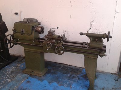

Tak jsem si pořídil soustruh. Dávám pár fotek, myslel jsem že bude v lepším stavu ale co by člověk mohl chtít za 13 tis plus doprava. Bude nutné celkové seřízení, pravděpodobně vyměnit univerzálku ( řekl bych že jsou hodně vymačkané čelisti) a přídít 3 a 4 paknovku případně udělat novou přirubu aby tam šel nějaký normální rozměr. Pokud by náhodou někdo věděl co je to za typ, nebo výrobce tak dík za info.

jé,zrovna jse tuhle na něj někde koukal, poznal jsem ho podle té "nástavby"
B.J.A.
- Příspěvky: 12
- Registrován: 21. 12. 2010, 5:57
Viděl sem ho na bazoši. Má i příčnej posuv vid. Taky koukám po něčem takhle velkym a starym ale mě by se víc líbilo kdyby měl ještě hřídel na posuvy a závitovku jen na závity. Jak si ho dostal domu?

mám ho v práci, naloženo a vyloženo destou ale když by se rozebral tak by se dalo v v 4 lidech. Odvezl mi ho kamarád v transporteru, na vejšku ve dveřích to bylo o 10cm .

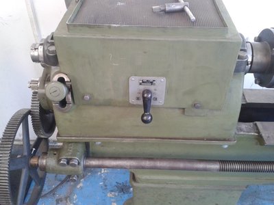

já tam tedy příčný posuv nevidím - čím se zapíná - pokud tam je ?

poháněný příčný to nemá. Jaký MK je v koníku nevím musel jsem jet na dovču tak veškeré seřizování přijde na řadu až za týden. Musím najít měnič abych alespon něco upravil. Uvažuju o použití KM pro náhon podélného posuvu abych jednodušší operace měl poloautomatické. K tomu malý display a vše na arduinu, tak uvidíme. Hlavně musím pořešit ty univerzálky a souosost vřeteníku s ložem. Taky asi zkusím udělat nějaké krytování.

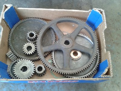

Tak...a teď jsem vlatníkem JÁ!
Příčný posuv to má, zapíná se caplíkem pod ovládáním příčného posuvu.
Jen jsou holt vykuchaná 2 ozubená kola, takže to nemaká.
Máte někdo tušení, foto, nebo rozměry, jaká tam měla ta kola být? Chybí mi jedno, co je na závitovou tyč(vůbec netuším, jaký typ) a druhé přímo na "šroubovici" ručního ovládání příčného posuvu(to bylo tutově na kolík, čelní).
A nebo ještě lépe, kdyby se doma někomu válely.
Odvézt od Luboše se nám podařilo dokonce jen ve třech lidech v Tranzitu...rozkuchal se na 6 dílů a bylo.
Jsem ve stádiu kompletní rozborky a sborky.
