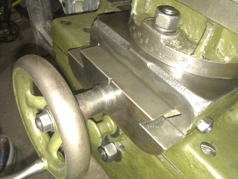

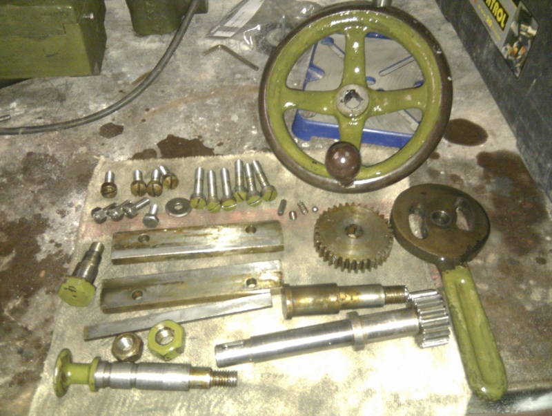

Tak...a teď jsem vlatníkem JÁ! :)
Příčný posuv to má, zapíná se caplíkem pod ovládáním příčného posuvu.
Jen jsou holt vykuchaná 2 ozubená kola, takže to nemaká.
Máte někdo tušení, foto, nebo rozměry, jaká tam měla ta kola být? Chybí mi jedno, co je na závitovou tyč(vůbec netuším, jaký typ) a druhé přímo na "šroubovici" ručního ovládání příčného posuvu(to bylo tutově na kolík, čelní).
A nebo ještě lépe, kdyby se doma někomu válely.
Odvézt od Luboše se nám podařilo dokonce jen ve třech lidech v Tranzitu...rozkuchal se na 6 dílů a bylo.
Jsem ve stádiu kompletní rozborky a sborky.
pohled na pracovní prostor.
šroubečky, plíšky, kolečka... :D
první část po čištění. Posuvy jdou tak z 80% krásně zlehka.

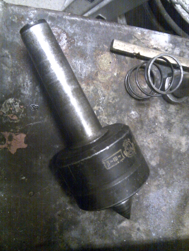

Pawelson píše:kolikatku mk mas v koniku?
je to MK3 viz. další příspěvky od testone...
edit: dopsán typ kužele.
Naposledy upravil(a) pitíčko dne 19. 5. 2014, 7:57, celkem upraveno 1 x.
Čína okopíruje vše...i rychlost dodání České pošty...
Příspěvky: 7393
19. 5. 2014, 3:29
MK3 má velký pr. cca 25 mm
pitíčko
Příspěvky: 233
Registrován: 27. 4. 2014, 9:17
Bydliště: Zbečno
19. 5. 2014, 7:30
testone píše:MK3 má velký pr. cca 25 mm
Tak má 24mm na nejširší části a 20,3mm na nejužší. Celková délka kuželu je 76,4mm...
Co je to tedy za typ upevnění?
Příspěvky: 7393
19. 5. 2014, 7:45
na 99,9 MK3
