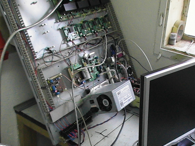

Tak pridam neco z toho jak si hrajëm, je videt jak osa Y jezdi 30-ti metry 0,5m tam a z-5.
Chvilku je videt i SW pro nastaveni parametru serva.
RADEK

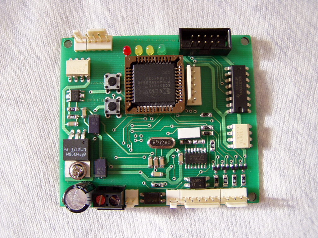

Radek-B
Příspěvky: 2137
Bydliště: V:Karlovice
27. 4. 2008, 11:57
K servum :
http://www.valachnet.cz/~slavetinskyd/M ... mservo.htm
zatim nejsou k nabidnuti, autorem je Dusan Slavetinsky.
jsou plne digitalni a me se moc libi jak to maka.
K nabidnuti nejsou kvuli casove narocnosti vyroby a vubec Dusan nechce ani nema zajem starat se obchod na internetu , protoze to sebou nese spoustu dalsich problemu.
Nicmene pomalu vznika osazovacka SMD, prave kvuli temto driverum, tak casem uvidime jak to dopadne hlavni rozhodnuti je na nem.
RADEK

Procesor je v pouzdre FPGA a z druhe strany je jeste mensi , nepredpokladam ze to nekdo zvladne jen tak doma osadit ty desky.
A je to neustale ve fazi vyvoje , servum zrejme zustane rizeni krok a smer ale pribyde zrejme nejake rychlejsi rizeni protokolem aby se dalo ridit smer ,poloha a rychlost, tak jak se serva spravne ridit maji.
RADEK
automatizace/konstrukce

Upřesním,
Není tam FPGA. Je tam jen male CPLD + LPC2106 + nejaká bižuterie.
