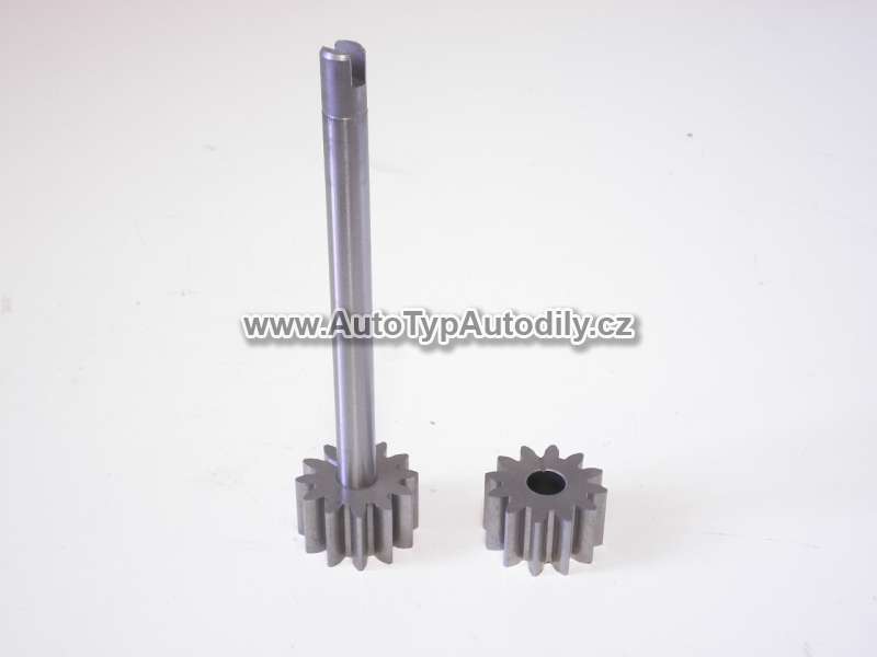

pídím se již dlouho pro malém zubovém čerpadle a celkem bez výsledku.
provozní objem cca 1ml/s (nejlépe při menších otáčkách kolem 250 i méně)
materiál nerez ale i plast by ušel, možná bych skousl i tělo z hliníku ale nerad bych (bude se čerpat potravinářská poleva)
Dotaz zní zda by se někdo nenašel co by byl schopen něco takového vyrobit.
Jednalo by se o dvě identická ozubená kola průměr cca 20mm délka cca 15mm uvnitř díra nebo by mohly mít rovnou osu cca 10mm v průměru
dále tělo a dva deklíky. v těle by stacilo vyfrézovat otvory pro ozubená kola v deklíkách pro osky.
nevadilo by že není systém úplně těsný, s úkapem se počítá

možná blbost , ale nešly by použít třeba kola z čerpadla oleje z auta ? měl bys dobrý základ . škodovka měla naprosto to co jsi nakreslil, teda pokud kola nemusí být nerez , ale ty kola v čerpadle měly tvrdochrom takže by měly vyhovovat .

to vypadá dobře, možná by šlo použít i celé čerpadlo a když bude fungovat udělat třeba obal z jiného materiálu
díky za tip

pokud se spokojíš s takovýmhle čerpadlem, tak jich pár takových mám z dob kdy jsem upravoval škodovácké motory.. z fabie je průměr 33 a výška 25, pokud chceš můžu ti jedny věnovat na pokusy.. ale na poštu s tím nejdu..
ale osobně si myslím že to je na tvoje potřeby zdobení perníčků zbytečně moc velký..

čerpadlo favorit felicie 1,3 , škoda 120 , TAM VŠUDE JE TOHLE ČERPADLO JAKO SOUČÁST ČELA MOTORU , je to hliníkový odlitek ( slengově se nazívá prsa ) k tomu je napojen zespoda sací koš ( sluchátko)
myslím že se toho všude válí spousta
