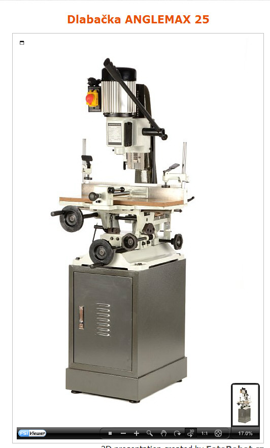

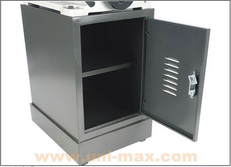

Chcem sa spýtať na nosnosť konštrukcie podstavcov pod stroje, či sú konštruované s rezervou alebo na knap, napr. podstavec dodávaný k stroju o váhe 110kg, či aj unesie napr. o 70kg navyše.
Konkrétne mám na mysli podstavec dodávaný firmou Bernardo k stroji HM 25 TOP, alebo ANGLEMAX 25, čo je v podstate ten istý stroj pod iným obchodným názvom. (velkosť základne je 450 × 360 mm,)
prikladám foto na posúdenie:
za názory som vám povďačný.

jestli je to svařované z jeklů a opláštěné plechem tak to vydrží ledacos
jestli je to sešroubované z ohýbaných plechových panelů tl. 0,8 (v lepším případě, už jsem zažil i 0,6) tak se to za pár týdnů práce rozvrže i tím co na tom je od výrobce
možnost 2 bych viděl jako pravděpodobnější

Ten spodní sokl je demontovatelný? Pokud ne, tak by mi vadilo to, že bych si k mašině nemohl pořádně stoupnout.

Nuž, to budem vedieť keď mi to v stredu príde od firmy Boukal, hrali tu totiž peniaze, úprimne povedané na min. 200,-euro podstavec som už naozaj nemal, v priemere podstavce stoja cca 200-300,- a u firmy Boukal je tento za 91,-euro (na váhu stroja tých 110kg.). Vyskúšal som plechový stojan čo je určený pre preťahovaciu hoblovačku AE4H150 a posadil som na neho vretenový lis (odhadujem že má skromných 90kg, spodok lisu je naviac zosilnený liatinovým oblúkom) a stojan statočne drží.Ten lis mám na prestrihávanie malých súčiastok z mosadzného plechu 0,6mm do budúcna.
Ak je ten spodok odnímateľný a podstavec nebude mať rám z jekloviny, potom to môže byť zrejme problém. Zabudol som dodať že udávaná váha podstavca pod stroj je 16kg. Tak neviem či plechu 0,8mm zodpovedá táto váha alebo je to aj s jeklovým vystužením.

jedna věc je nato položit statickej lis a druhá hejbající se frézku.. tyhle stojany (alespoň ty co jsem já viděl) jsou většinou 4 nohy Lko 40x40x2(3) svařený nahoře a dole dalším Lkem a opláštěný plechem ... nicméně pokud ho už máš objednanej tak to řešíš pozdě..
osobně si myslím že to staticky musí udržet, ale frézku bych na to nedával..ta by měla stát podstatně stabilněji než na takové skříňce za těch 90Eur se podle mě dá posvářet něco podstatně bytelnějšího..

vďaka za pripomienku, čo som mal kedysi podstavec dodaný k ZX7016 ten mal tuhý rám z jekloviny, ale musel som ho predať spolu so strojom keď som chcel predať ZX-ku. Keď podstavec príde, vytvorím návrh vnútornej výstuže (jeklovina), keďže teraz neviem ani rozmery. (potom rýchlo s ním do zámočníckej dielne).
Tá väčšia sranda bude potom 180kg zdvihnúť a usadiť na podstavec. (v činžákových podmienkach.)
