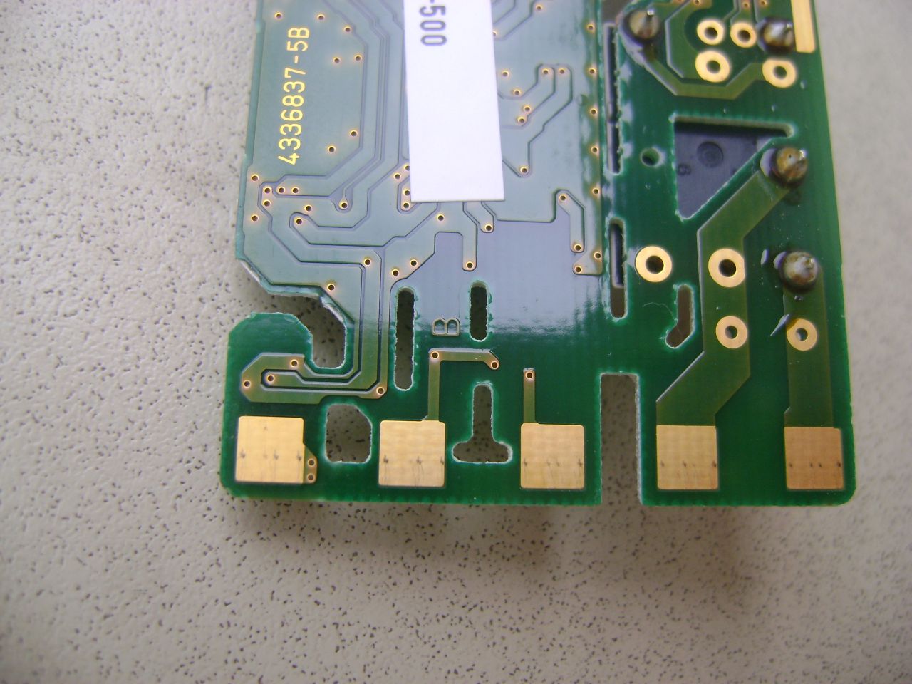

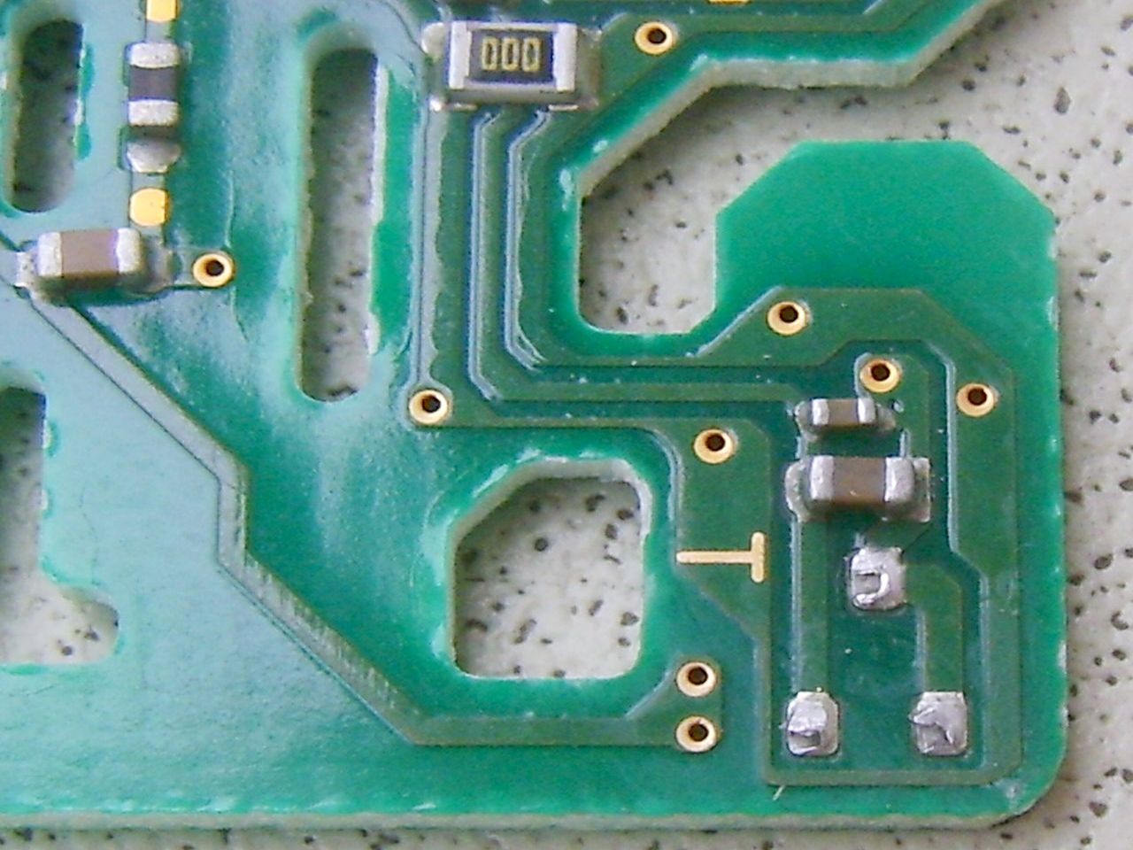

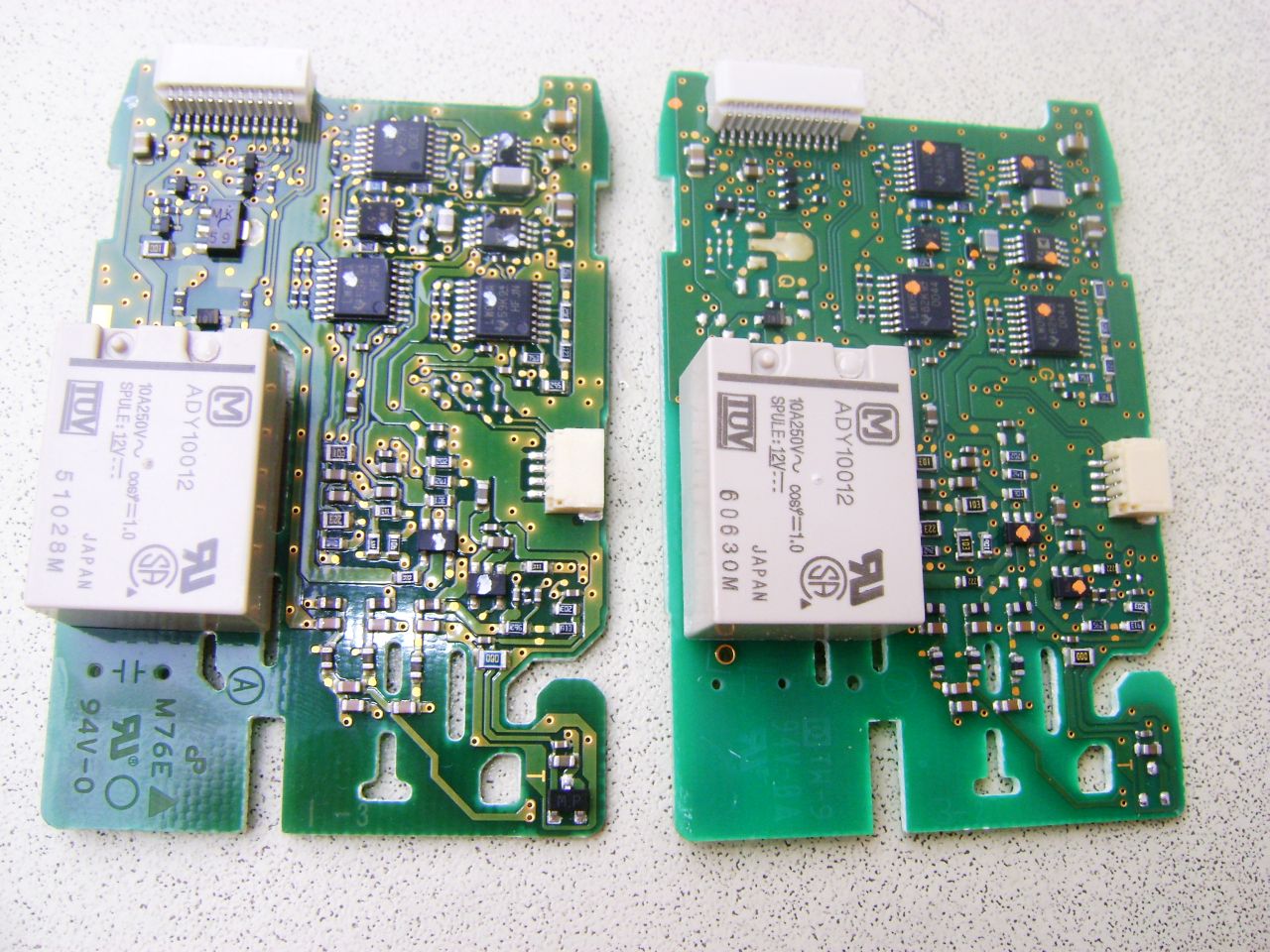

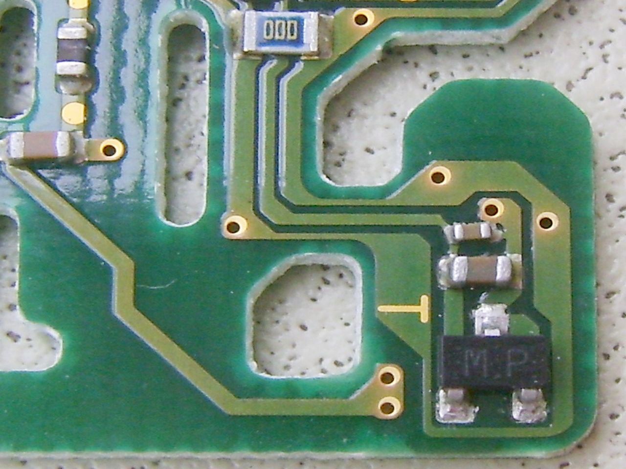

Tak sa mi podarilo zadovážiť iný rovnaký OMRON a zistil som , že u prvého chýba jeden smd - zrejme tranzistor alebo dioda zapojený ako snímací prvok okolitej teploty, ktorý je tak šikovne naletovaný na plošáku, že sníma teplotu pripájajúcej kladnej svorky termočlánku a pri zasúvaní do / vysúvaní z / konekroru sa zrejme odlúpil a preto zariadenie stále ukazovalo S.ERR - chybu senzora. Takže musím niekde zohnať smd súčiastku SOT23 s označením " M.P " . Nejak neviem na nete zistiť o akú presne ide , s smd nemám veľké skúsenosti , ak niekto poradí , bol by som vďačný.
Didis píše:Vývody 4 a 5 se nemůžou vyskratovat, bude to hlásit chybu.
Vyskúšané - nehlási , ale ukazuje okolitú teplotu , ktorú práve sníma uvedený smd v mojom prípade 24°C - pri zahriatí svorky sa táto mení.
Takže chyba zistená , už ju len odstrániť. :)

Příspěvky: 7171
1. 9. 2013, 9:25
vyfot to jak to přesně vypadá
pájač
Příspěvky: 1115
Bydliště: Levice
1. 9. 2013, 10:34
Takto to vyzerá.
Nemáš CNC - nič neznamenáš.
http://www.fishpol.sk
Příspěvky: 7171
1. 9. 2013, 10:39
tak to může být termistor v smd provedení
možná by se dala ta hodnota nmastavit na tvrdo trimrem
jen pro příklad
termistory smd třeba :http://www.vo.gme.cz/cz/index.php?page= ... d=01003036
