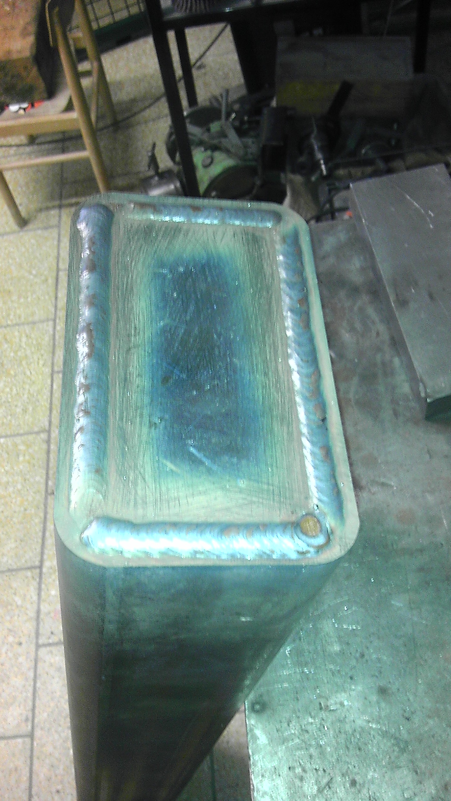

ne tim je zespodu pritazeny jekl ve kterem je zavarena plotna je nto tam jeste pre 2 koliky,to furt rozebiram...

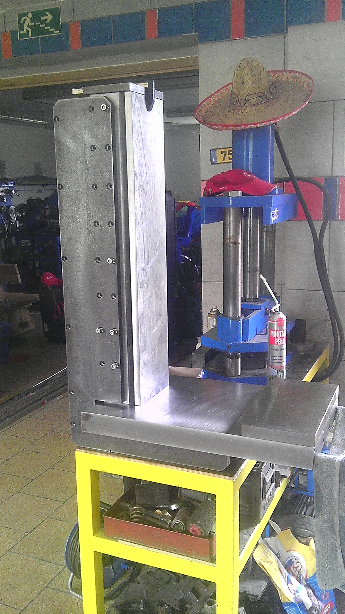

pokud budeš mít tuhou konstrukci což vypadá tak jdi do předepnutejch lineárů a šroubů, ale je potřeba to udělat pořádně.. jak jsi vrtal ty šrouby?
to jsi to do té hovadské desky vrtal ruční vrtačkou nebo jakto že jsou tak křivé?
to neni krive ,srouby nejsou v zavitu jsou tam na volno,sedi jen dole na desce hlavouRaS píše:pokud budeš mít tuhou konstrukci což vypadá tak jdi do předepnutejch lineárů a šroubů, ale je potřeba to udělat pořádně.. jak jsi vrtal ty šrouby?to jsi to do té hovadské desky vrtal ruční vrtačkou nebo jakto že jsou tak křivé?

proč maš tak dlohe šrouby a ty lineary když chceš stůljenom 200x500??
25 lineary... na tohle by ti podle mě stačili i 20tky
a šrouby 16mm cena bude asi nižší... nekoukal jsem.

proč máš ty stoly 2? proč ne jeden 500x400? budeš to mít tužší když bude jezdit jedna společná plotna se 4mi vozíky než dvě nějak spojené dvojice.. ceově to vyjde levněji.. a nebo mi uniká smysl?
nicméně ten stůl k tomu všemu ostatnímu bude asi nejslabší článek proč si to nevyfrézuješ z litiny?
Souhlasím s Kvakem, určitě bych ubral.
Nemám to z mé hlavy na to nestačím, ale ze zkušeností jiných a z vyčtených informací platí že lineár slouží pouze pro přenos síly tuhost stroje dělá vlastní konstrukce.
Tedy tvoje konstrukce dopřeje lineárům co vyžadují a tak stačí velikost jen pro daný účel, škoda peněz. Dle mě menší velikosti, ale předepnuté a přesné.
Navíc opotřebovávat se bude jakákoliv velikost a je lepší za 5 let řádného provozu vyměnit levnější vedení, než trpět vůli na na nějakém drahém mackovi.
Podíval bych se na to i z hlediska co se bude obrábět, rozdíl je opracovávat svár na navařené polotovary a nerez, nebo "jen" běžnou ocel či dokonce dural. Určitě se dají i potřebné síly spočítat nebo okoukat velikost vedení u profi strojů které musí makat 24h denně a vydržet to hodně dlouho.
