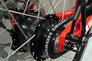

použití řemenu vhodné je ,hojně se používá na kolech kde je zadní náboj "torpédo" v moderním pojetí ,takovej lepší sachs.
např.
lubos

Takze nakonec to bude asi remen Htd 5m sire 15mm protoze ho mam. Idealne bych se chtel dostat na prevod 1:12 pro kolobezku. Co myslite jak nejmenci muze byt hnaci kolo?
IQ156
Příspěvky: 8985
30. 8. 2013, 6:01
nejmenší se dělaj 12zubů ale bude tam mít malý opásání a je potřeba to přepočítat kolik to přenese.. druhá řemenice 144zubů to je taky řádné hovado..
