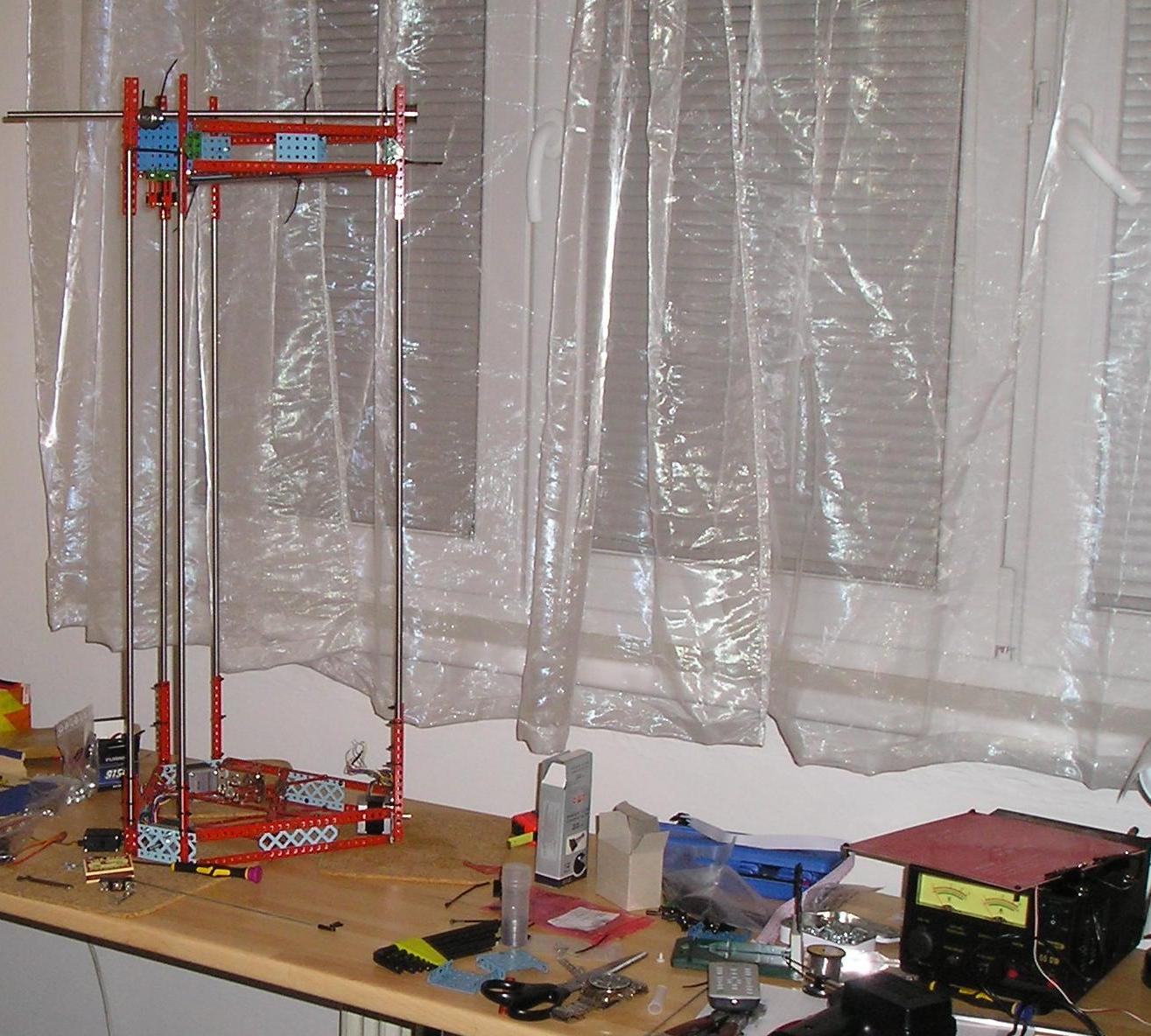

Když už je řeč o Merkuru, tak posílám aktuální foto. Nevím zda to bude fungovat. Je to hodně měkké a hodně nepřesné, ale zkrátil jsem si tím, čekání na další díli.
Merkur, stavebnice mého mládí.

Prostě merkur je nejlepší. Když už nic, tak se aspoň naučíš. :D

Ad merkur: člověka potěší vidět nejoblíbenější stavebnici z dětství :0) ALe na funkčnost (chce to alespoň nějakou tuhost)této konstrukce bych nespoléhal.
