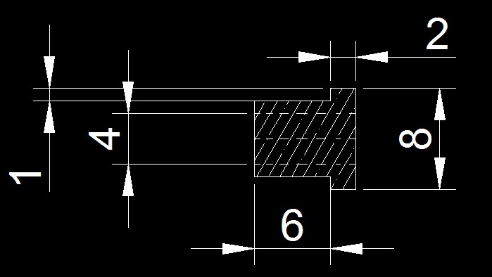

Tak jsem pochopil, že se používá X a Z. Když bych potřeboval nakreslit futýrko jak vygenerovat dráhy? Mám šestihran 10 mm. Přenesu to do Cut 2D a jak dál?
Příspěvky: 7604
19. 9. 2013, 6:12
takovýhle jednoduchý věci se píšou rovnou do mašiny v G kodu z hlavy
než bys to nacpal přes nějakej CAD do CUT a pak přenášel do mašiny a pak to stejným způsobem editoval, protože v postprocesoru je nějaká nekompatibilita nebo něco nedomyslíš, tak to ručně naťukáš 10x
profesionální mašiny mívají na drobnosti tohoto typu nějaký vlastní editor - generátor cyklů, pomocí kterého 95 proc. obrobků uděláš snadno a rychle bez camů atd.
pokud se výsledný profil dá poskládat z nějakého rozumného počtu úseček a kruhových oblouků ( a to většinou, s vyjímkou zvonového žebra atd jde), není co řešit
nevím zda něco takového umí Mach nebo LinuxCNC, ale určitě se do nich dá nasypat Gkod ručně napsaný v poznámkovém bloku a pod.
možná se dá psát Gkod přímo v tom Machu atd
a pokud takovýdle futýrko potřebuješ jedno nebo dvě, je vůbec nejrychlejší je na klasice udělat ručně
když to má odměřování, je to už vůbec luxus.....
než na tom CNC změříš nástroje, určíš nulu, vysvětlíš té mašině co vlastně chceš, zkoriguješ nástroje protože se to nějak zkroutí a řeže to o 5 stovek jinak ........

Myslíš, že bys mi mohl napsat jak by asi ten kod měl vypadat abych měl aspoň představu. Do této doby jsem to řešil jen přes cam, takže nevím jak by se to psalo.

v G kodu Ti to nenapíšu, protože to neumím
frézku i soustruh programuju v Heidnovským dialogu
na soustruhu v Manual +, to je úplně specifická záležitost, to se G kodu vzhledově nepodobá, i když to ta mašina umí taky, není to ale potřeba
napíšu to v Heidnu pro frézku, jako kdyby frézka měla objet obrys toho řezu na obr., pro představu je to dostačující, skutečný kod by se lišil jen příkazy, tj. třeba místo Heidnovslého příkazu L by bylo G01 (?, lineární interpolace) a místo posuvu v mm/min by se zadával posuv v mm/ot a podobně, princip je stejný
předpoklady: součást se točí z tyče pr. 10, je otočena tou slabší stranou od univerzálky, X=0 a Z=0 je na čele obrobku, souřadnice X jsou psány v průměru
jsou použity 3 nástroje, T (tool) 1 je levý uběrák, T2 vrták pr. 4, T3 upichovák šířka 2 mm, jeho Z=0 je na levé straně
TOOL CALL 1 S(řezná rychlost)200 ; volání nástroje
L X+11 Z+0 FMAX M03 ; najetí nad začátek rychloposuvem, start vřetena
L X+0 F0,1 ; zarovnání čela
L X+6 Z+0,5 FMAX ; nájezd před čelo
L Z-6 F0,1
L X+8
L Z-10 ; objetí obrysu, Z jede 2 mm za obrys aby upichovák najížděl do hotového průměru 8
L X+100 Z+100 M02 ; odjezd do polohy výměny nástroje, stop vřetena
TOOL CALL 2 S200
L X0 Z1 FMAX M03 ; nájezd vrtákem do osy 1 mm před čelo start vřetene
L Z-10 F0,1 vrtání
L Z+1 FMAX
L X+100 Z+100 M02 ; odjezd do výměny, stop vřetene
TOOL CALL 3 S200
L X+9 Z-10 FMAX M03
L X+0 F0,05 ; upíchnutí
tento pgm je samozřejmě nesmyslný, je to spatlanec z Heidna pro frézku a soustruhu
představu jak by skutečný pgm vypadal ale dá, složitější by nebyl, jen by byl napsán příkazy srozumitelnými příslušnému systému
to se opravdu dá napsat z hlavy
