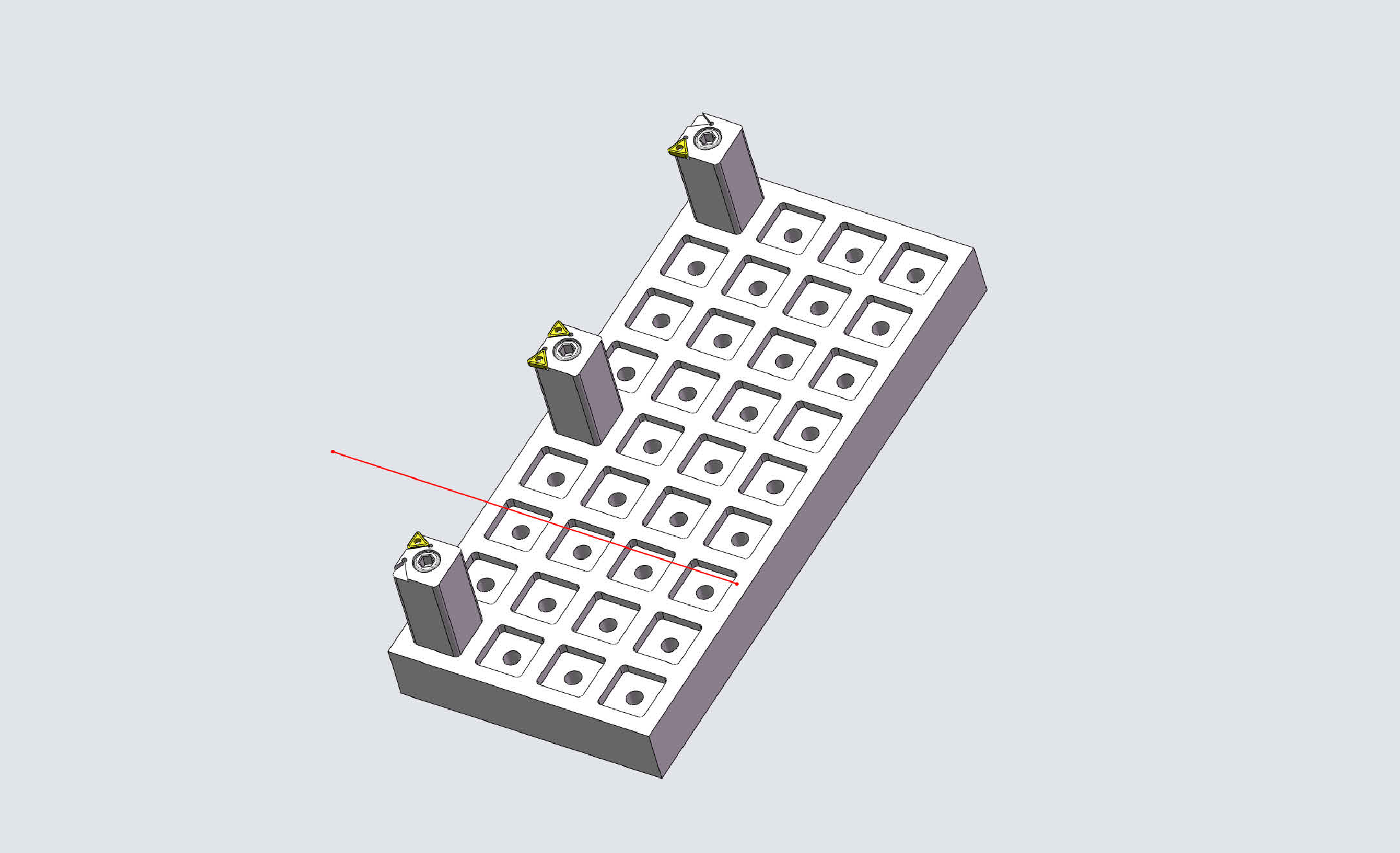

Rád bych od základů. Mám malé zkušenosti se stavbou frézky, tak snad bych to dal taky dohromady. Na dva soustruhy to nevypadá, tolik zase toho nedělám abych uživil dva. Jedná se mi o to, že si dovedu představit jak pojede X a Y , ale jak využít Zetko? Jak vyřešit aby najel koník s vrtáčkem?
jak XY? u soustruhu jsou osy X a Z (Z v ose vřetena, X kolmej posuv) myslíš ty? nebo uvažuješ skutečně ještě o další ose Y a poháněnejch nástrojích k ní?
když CNC soustruh tak s výměníkem nástrojů a nebo alespoň nějakej rychlovýměnej držák a nejjednodušší je vrtat držákem přímo na suportu a koníka mít čistě jen na hrot a posouvat ručně.. pokud bys chtěl vrtat koníkem je možné připojit koníka mechanicky k posuvu a posouváš to posuvem který táhne koníka a vrtá (tak to mám ja na SUI32CNC) a nebo další pohon další šroub extra pro koník podle mě zbytečná komplikace na nějakou hobby mašinku..

Zetko (teda asi spíš Y, protože by bylo lepší (nikoliv nezbytně nutné) se držet zvyklostí a použít pro soustružení XZ) se dá využít celkem snadno. Místo nožového držáku se udělá kvádr, ve kterém jsou nože nad sebou a souřadnicí Y se bude volit nůž. Třeba takhle (tam jsou dvě vřetena, ale princip je asi jasný) http://www.youtube.com/watch?v=uFiPsvtorcEBaxi.bax píše:Rád bych od základů. Mám malé zkušenosti se stavbou frézky, tak snad bych to dal taky dohromady. Na dva soustruhy to nevypadá, tolik zase toho nedělám abych uživil dva. Jedná se mi o to, že si dovedu představit jak pojede X a Y , ale jak využít Zetko? Jak vyřešit aby najel koník s vrtáčkem?
U součástky upnuté letmo se osové nástroje upnou jako normální nože a najíždí se s nimi normálním zetkem, koník není potřeba.

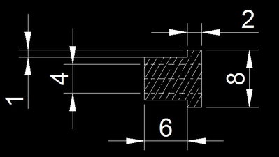

Začíná mi svítat a to jsem potřeboval. Nejde mi jen o futýrka, dal jsem to jen jako jednu z mnoha prací, které mi modelařina přináší. Tak jako nemám využizí CNC frézky, tak nebudu využívat CNC soustruh. Nevím, ale myslím si, že by mě nevyšel dráž, než frézka.

Myslíš, že bys mi mohl napsat jak by asi ten kod měl vypadat abych měl aspoň představu. Do této doby jsem to řešil jen přes cam, takže nevím jak by se to psalo.testone píše:takovýhle jednoduchý věci se píšou rovnou do mašiny v G kodu z hlavy

v G kodu Ti to nenapíšu, protože to neumím
frézku i soustruh programuju v Heidnovským dialogu
na soustruhu v Manual +, to je úplně specifická záležitost, to se G kodu vzhledově nepodobá, i když to ta mašina umí taky, není to ale potřeba
napíšu to v Heidnu pro frézku, jako kdyby frézka měla objet obrys toho řezu na obr., pro představu je to dostačující, skutečný kod by se lišil jen příkazy, tj. třeba místo Heidnovslého příkazu L by bylo G01 (?, lineární interpolace) a místo posuvu v mm/min by se zadával posuv v mm/ot a podobně, princip je stejný
předpoklady: součást se točí z tyče pr. 10, je otočena tou slabší stranou od univerzálky, X=0 a Z=0 je na čele obrobku, souřadnice X jsou psány v průměru
jsou použity 3 nástroje, T (tool) 1 je levý uběrák, T2 vrták pr. 4, T3 upichovák šířka 2 mm, jeho Z=0 je na levé straně
TOOL CALL 1 S(řezná rychlost)200 ; volání nástroje
L X+11 Z+0 FMAX M03 ; najetí nad začátek rychloposuvem, start vřetena
L X+0 F0,1 ; zarovnání čela
L X+6 Z+0,5 FMAX ; nájezd před čelo
L Z-6 F0,1
L X+8
L Z-10 ; objetí obrysu, Z jede 2 mm za obrys aby upichovák najížděl do hotového průměru 8
L X+100 Z+100 M02 ; odjezd do polohy výměny nástroje, stop vřetena
TOOL CALL 2 S200
L X0 Z1 FMAX M03 ; nájezd vrtákem do osy 1 mm před čelo start vřetene
L Z-10 F0,1 vrtání
L Z+1 FMAX
L X+100 Z+100 M02 ; odjezd do výměny, stop vřetene
TOOL CALL 3 S200
L X+9 Z-10 FMAX M03
L X+0 F0,05 ; upíchnutí
tento pgm je samozřejmě nesmyslný, je to spatlanec z Heidna pro frézku a soustruhu
představu jak by skutečný pgm vypadal ale dá, složitější by nebyl, jen by byl napsán příkazy srozumitelnými příslušnému systému
to se opravdu dá napsat z hlavy
