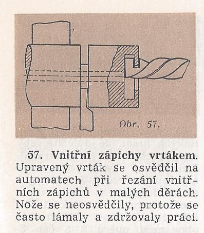

Mám další dotaz-problém. Čím udělat zápich pro segerovku v díře o průměru cca 10mm? Jsou i takové malé nožíky? Díky

jsou takove i do diry 0.2mm
zkus pohledat PH Horn
ale ve finale az zjistis kolik to stoji tak vemes treba zlomenej vrtak a udelas si to z nej

To by mne asi nenapadlo. Díky moc.

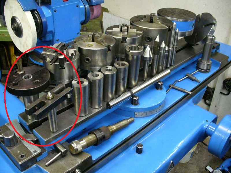

Chtěl bych vyzkoušet soustužení mezi hroty. Používáte někdo nějakou metodu pro náhon obrobku, která je snadno dostupná? Srdíčko bych nějak vyrobil, ale jak obejít tu upínací desku pro srdíčko.Lze to nějak provést?

jestli mas na soustruhu pod univerzalkou prirubu tak tam osad jeden trcici sroub prez dve matice
- Sponzor fora
- Příspěvky: 7641
- Bydliště: Slaný
jestli jsem to správně pochopil, tak sundej univerzálku z unašeče, a do unašeče univerzálky do některé díry pro přišroubování univ. si dej dostatečně dlouhý šroub, o ten se ti bude opírat unášecí srdíčko

Tak jednoduché a mně to netrklo
. Díky pánové.

Ta lícní deska s drážkou je tam schválně proto, aby jsi mohl používat jak rovné srdíčka, tak zahnuté, stejně tak je ta drážka vedená ke středu proto, aby jsi mohl používat srdíčka různých velikostí. To so napsal robokop a testone jde, ale jseš omezenej tím, že nic nikam neposuneš a nic nikam nezastrčíš (což je blbý
Nebo jestli máš předpokládám dutinu mk, tak se používá taky tato vychytávka co jsem ti zakroužkoval, někdy jsi určitě viděl trn s válcovou částí na které nic nebylo, ale vypadalo to jakoby mělo, tak to je ono
, nemusí to být přímo tato vidlička, ta je speciálně na broušení nakulato kdy se ještě stahuje i to srdíčko aby se nekvedlalo, ale může tam být kruh, který je na fotce hned nad tím a ten už bez problémů jde vyrobit
