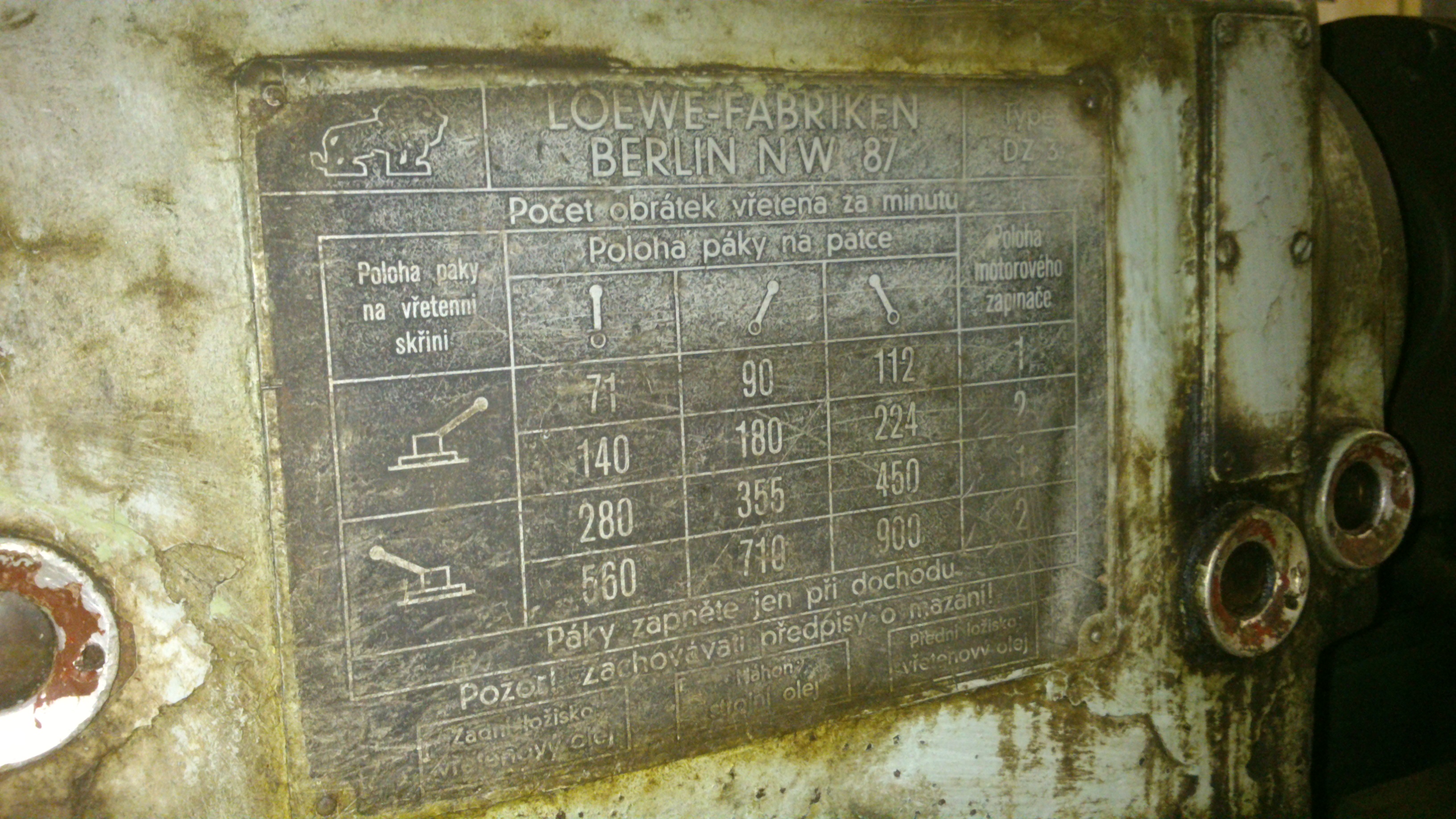

Díky za reakce. Dneska proběhla hrubá očista lože a suportu od všelijakých nanosu. Na suportu jsem našel zátku s nápisem OIL. Netušil jsem ze do suportu přijde olej, dole jsem našel i kontrolní průzor na množství oleje. Těch průzorů jsem na celém stroji našel zatím 4 kusy. 1 průzor byl dokonce rozbitý
. Jelikož nemám žádný návod tak ani netuším jaké oleje/maziva shánět , poradil by někdo nějakou publikaci třeba univerzální kde bych se dočetl alespoň základy? Případně když mi napíšete vhodné typy olejů do podobných soustruhů tak vám budu taky vděčný. Předpokládám že do vřetena, suportu, převodovky atd bude pokaždé jiný olej. Díky moc za případné rady.

hlavně aby v tom byl olej a ne bláto, voda nebo nic
jestli tu mašinku chceš rozmazlovat, objednej si z Parama třeba CLP150
http://www.mogul.cz/produkty/Katalogovy ... tu=V032163" onclick="window.open(this.href);return false;
když tam naleješ cokoli jiného - nejaký motorový nebo PP 90 - ne zbytky z friťáku - případně to trochu zřeď petrolejem, tak tomu taky neublížíš
všude stejný, nad tím nemudruj
když budeš hledat, najdeš tady na foru nebo u Tumlíka manuál k SV 18 nebo něčemu takovému, pokud použiješ ty oleje co jsou tam tak bude taky dobře

Napřed zjisti jestli to má oddělený vřeteník od rychlostky. Spíše si myslím, že je to společný jako u s28 atd. a tím pádem tam vraz OLJ22. Pokud je to oddělené(pochybuji) tak do skříně hoď OLJ46 a do vřeteníku něco hodně řídkého.

Mazání jak je tam napsáno. A oleje jak píše castentroy vřetenový OLJ 22 a převodový OLJ 46. OLJ 46 i dolů do převodovky a do suportu. Ten CLP je sice lepší, ale zbytečný.
Pokud by to moc teklo ven, tak viskozitu 32 a 68. Asi by to sneslo, vzhledem k malým otáčkám, i OLJ 46 všude.

Edit: Napsal jsem jak píše castentroy, ale on píše OL-J 22 pro společné mazání. Já bych ho tam přesto asi dal. Jinak se dnes místo vřetenového P0 používá řezný olej Paramo Cut3.
