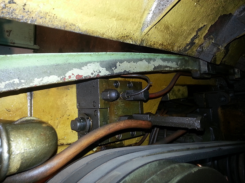

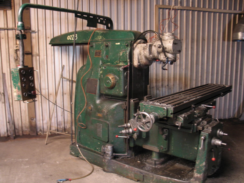

Příspěvek 5. 11. 2013, 10:19
Par obrázku jak to vypadá.

Po rozebrání zadního víka s řemenicí jsem zjistil, že spojka je elektromagnetická. Problém byl vydřený kartáček kontaktu se spojkou. Po výměně vše funguje.
