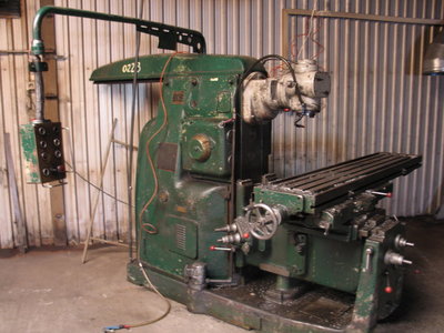

Ahoj, mam doma frezku FWA41M polské výroby.
Fungovala perfektně, až do teď, kdy se vřeteno začalo sekat. Protočí se, zastaví a stále dokola.
Nevíte někdo čím to může být? Podezření mám na malý tlak oleje. Měřil jsem ho dnes, a je to 20 kPa.
Možná by stačila příručka jestli někdo nemá. Strýček Google mi ji nepomohl najít :-)
Díky za každou radu.

To má hydraulicky ovládané spojky?

Ano, jsou tam elektromagnetické šoupátka které pouští tlak.

Par obrázku jak to vypadá.

Opraveno
Po rozebrání zadního víka s řemenicí jsem zjistil, že spojka je elektromagnetická. Problém byl vydřený kartáček kontaktu se spojkou. Po výměně vše funguje.
