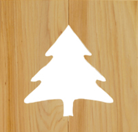

Chtěl jsem se zeptat, jak se nechá převést naskenovaný obrázek (obrázek), aby se nechal vypálit na plazmě

Pripajam DXF v ktorom je skonvertovany tento stromcek. Urobil som to len tak za 10sek, takze vysledok nie je dokonaly. Robil somto vsak v Algolab PtVector. Staci sa trochu viac pohrat s nastavenim a vysledky budu este uspokojivejsie.
Stomcek treba ale zvacsit. Na mojom dxf je cca 3mm vysoky :)
