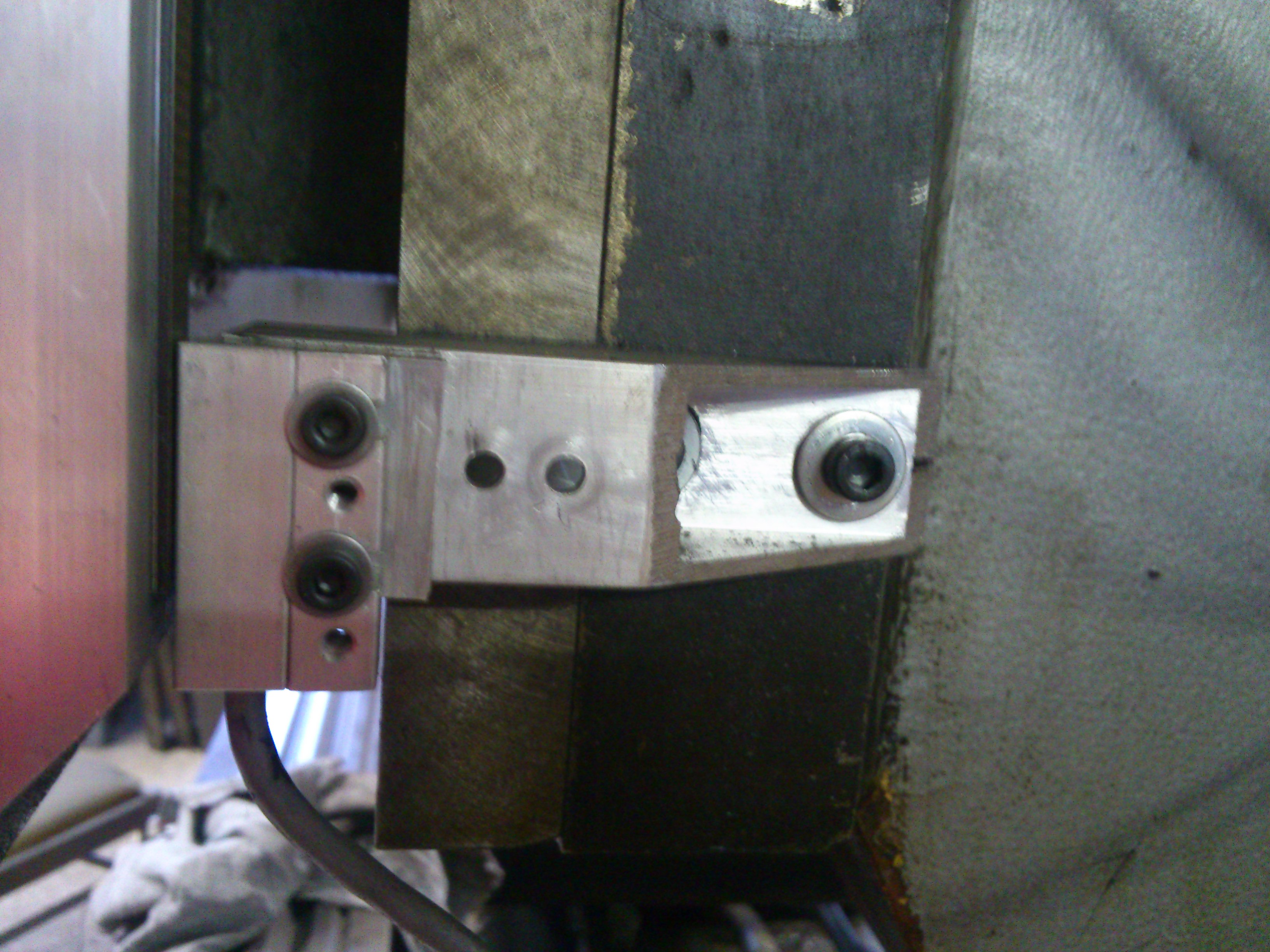

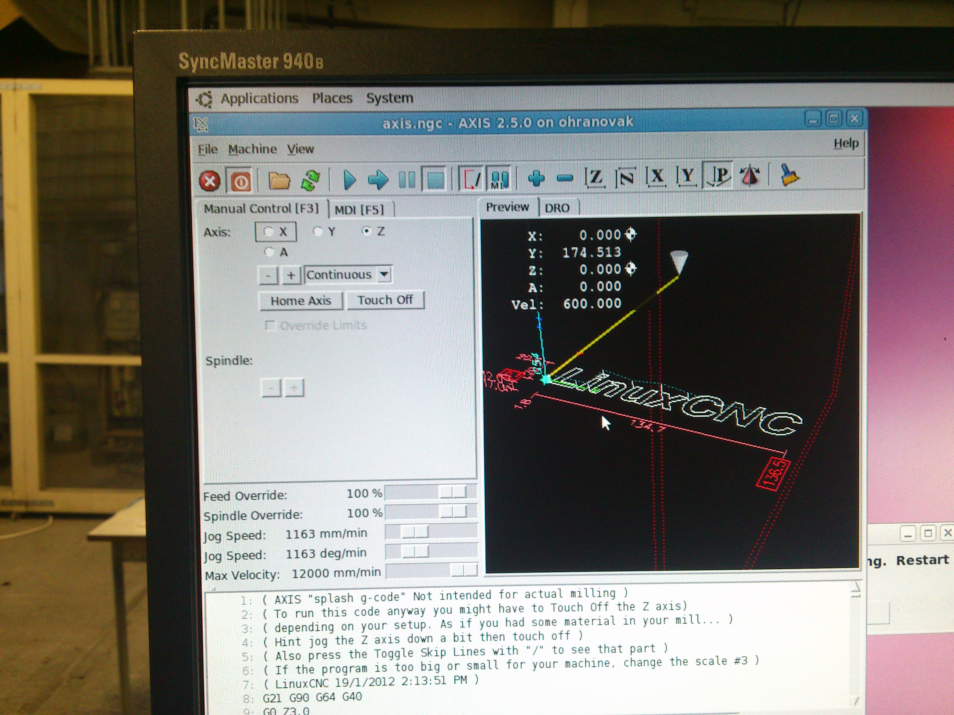

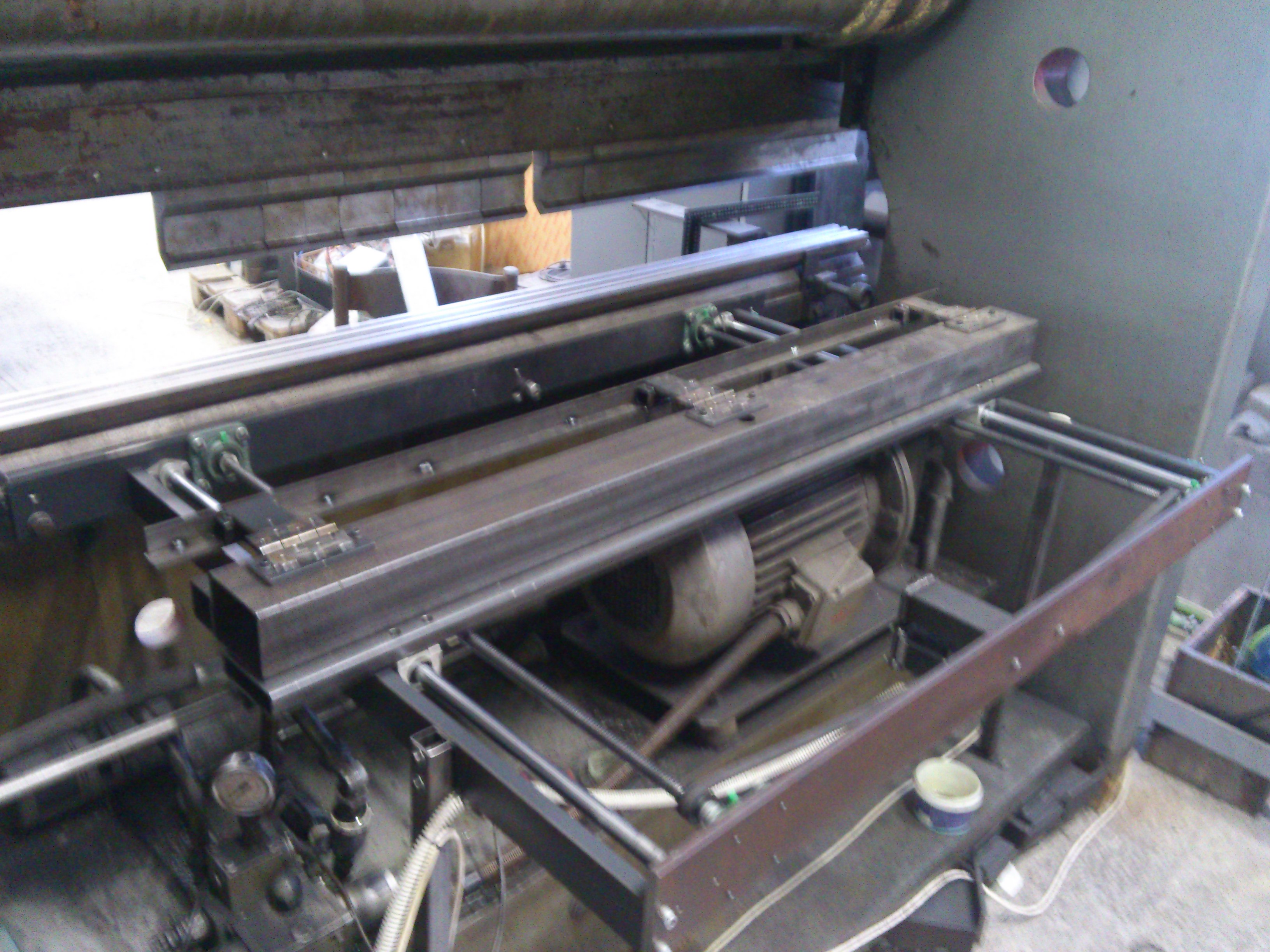

:D Tak se povedlo na EMC to jede perfektně přidam pár foteček

ahoj,
len mimo tému: prečo je horná lišta delená? je to nejaká finta?
my sme v prípade opotrebovania voľakedy podkladali spodnú lištu...
Příspěvky: 7541
21. 11. 2013, 11:35
horní lišta se skládá jen na délku ohybu, aby na koncích ohybu nepřekážela něčemu dalšímu

tohle řešení je jednoduchší na ose je jenom pravítko, nastaví se jak moc má beran sjet dolů a po dosažení hodnoty se vrací,i s původním rozvaděčem a stykači je přesnost 0.025mm což bez problému stací i pro úhly osa A je tam proto že si určíš jestli se má vracet až nahoru nebo jenom kousek ,dost to šetří čas
