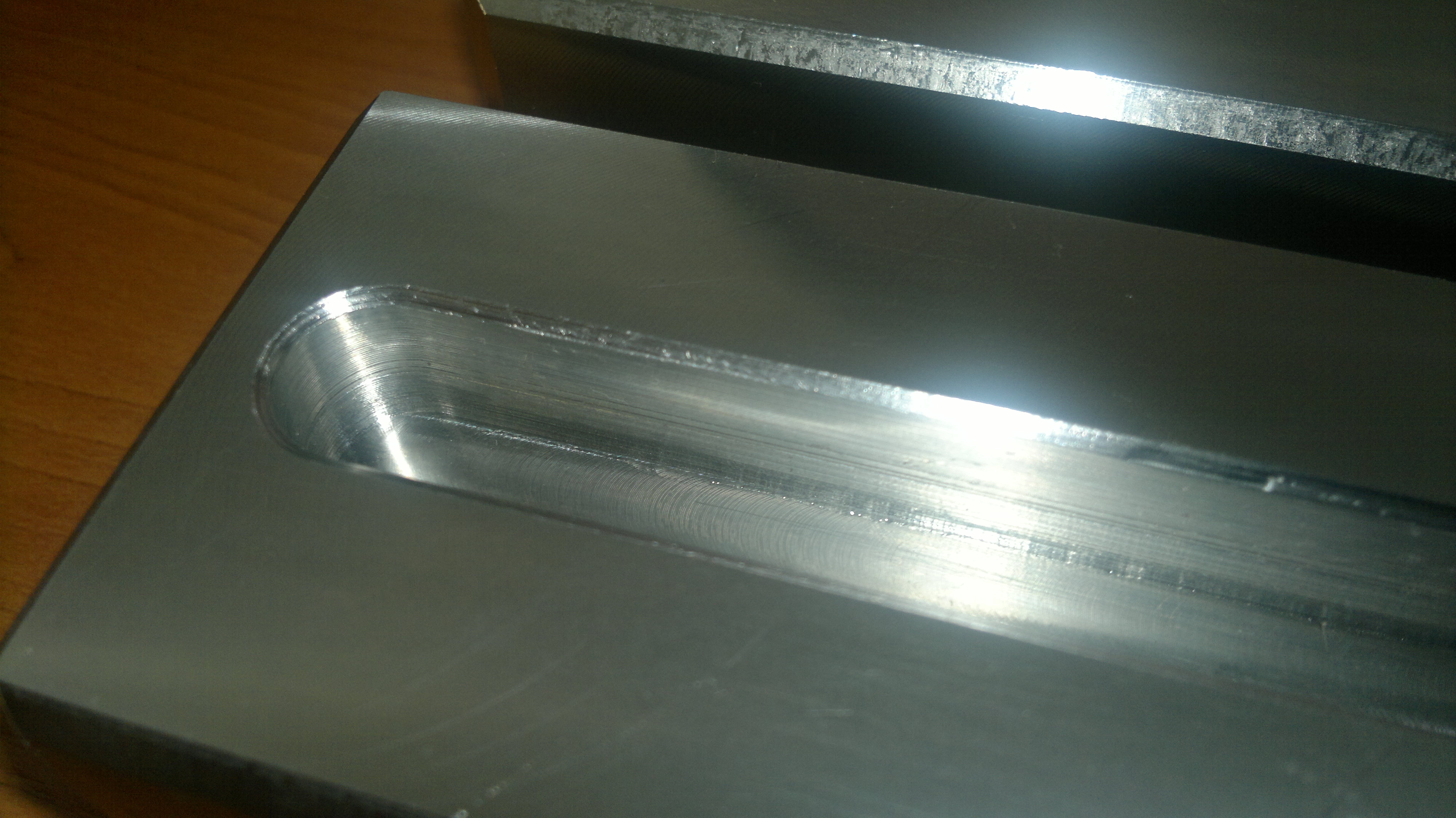

Zdravím kolegy, jak například srážíte (spíše čím) hrany na výrobcích.
Existuje mnoho srážečů, záhlubníků, aj. ale mne zajímá konkretní případ:
Mat.: 17 240 nerez (sklon k tažení za studena, tříska tahavá delší)
Sražení hrany 1,5x45° na CNC frézce, vhodným nástrojem.
- Nástroj ?
- Chlazení - (na plný pecky)
- Otáčky / posuv na zub (kolik zubů počítat u vícehranných srážečů)
v příloze foto s výsledkem moc nejsem spokojen (TK srážeč, 1zub).

Lepšího výsledku dosáhneš hrubováním a na čisto. Prostě napřed třeba 1,4x45° a až pak 1,5x45°.
Příspěvky: 8467
14. 11. 2013, 11:37
Používáme SK monolitické frézy čtyřbřité, Hoffmann typ 208121. Taky na 17240, katalogové řezné podmínky, samozřejmě se snažit srážet co nejvíc při obvodu frézy, kvalita sražení je výborná. Pokud jsou hrany větší než asi 0.8 tak se vyplatí je dělat nadvakrát.

vem nějaký monolitní karbidový vrták, který už moc nevyvrtá, nabrus na něm 90 stupnu a tím srážej, levná metoda :)

něco takového mám v podstatě je to vrták má to pr. 10mm .. jeden břit vždy v záběru. Ale zkusím s ním sjet co nejníže, tuším problém s odtlačováním, srážím jakoby tou tenkou špičkou + 1mm "přejetí špičky", zkusím jen až dolů co to půjde (cca 3-5m) tím jakoby zvětším průřez nástroje. Díky -> "prochaska" (chytrému napověz...)

Jak je ten povrch takový "potahaný" tak bych tipl, že to frézuješ nesousledně (posuv proti otáčkám). Zkus to sousledně, to je úplně o něčem jiném (neplatí pro plasty a mosaz, a nezkoušet na strojích s trapézy). Pokud by to nepomohlo, tak bych měl podezření na nedostatečně podbroušený nástroj.
Jinak srážeče hran si téměř výhradně dělám sám - ze zlomeného vrtáku, z tupého záhlubníku, z olámané frézy atd.

Predevsim bys mel vedet ze HSS nastroje do nerezu nejsou vhodne. Vyjimka HSS-CO a z nej pouzivam jen vrtaky,s frezovanim mam spatne zkusenosti.
Dal se zamer na geometrii nastroje. Pokud chces frezovat v nerezu s peknym povrchem potrebujes ostry nastroj s pozitivni geometrii.
Chlazeni - voda.
Na 2 britou 10mm VHM srazeci frezu davam 2500-3000ot.
Da se udelat i 3x90° na jeden zaber,pokud splnujes vyse uvedene,samozrejme ale musi odpovidat i tuhost stroje.
