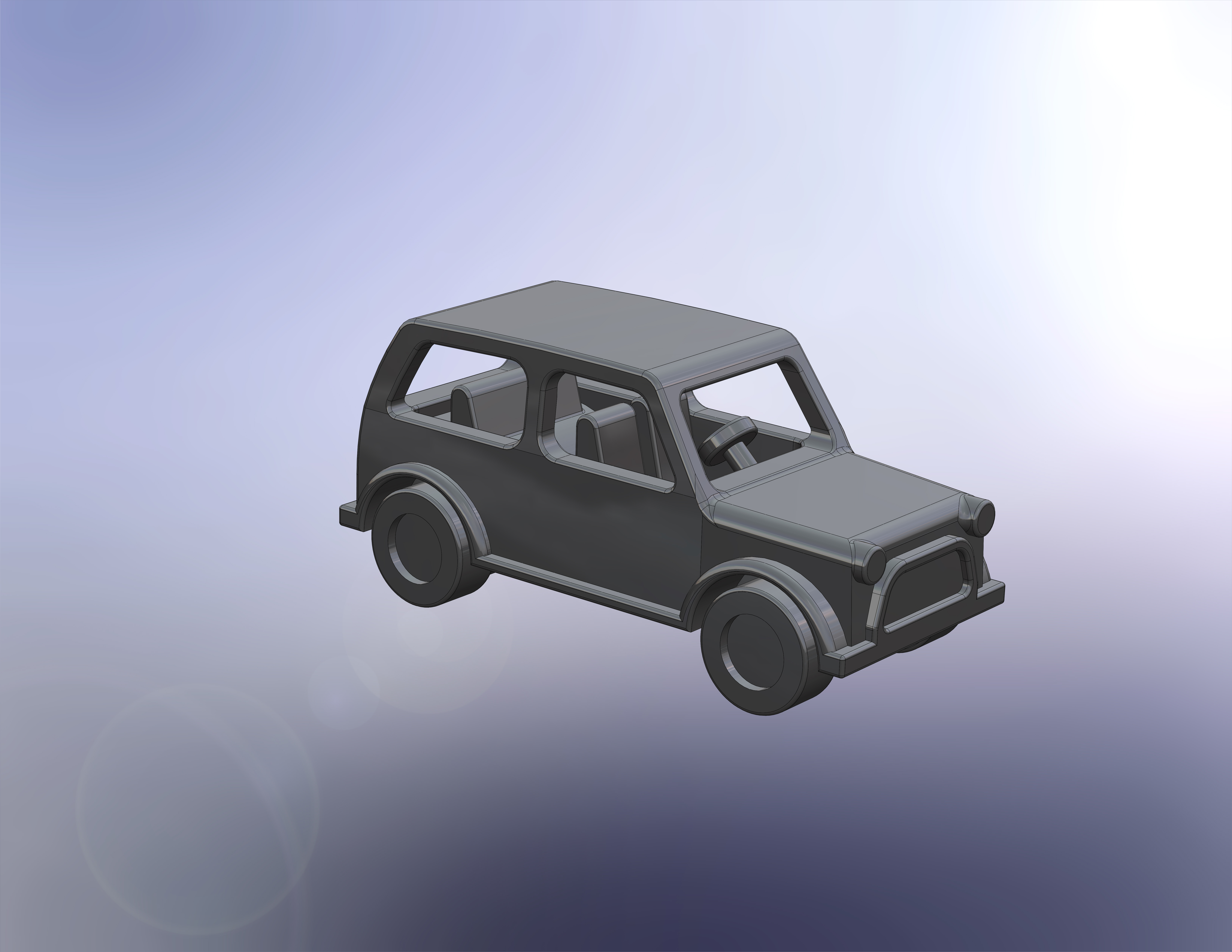

dneska jsem konečně zapojil profi3dmarker a musim říct ze co se týče obsluhy to je oproti objetu katastrofa. Každopádně jsem ji po hodině pokus omyl rozchodil a začal tisknout. Bohužel po deseti minutách tisku (krabička 70x30x20) se objekt utrhl od podložky. Teplota stolu 84 a hlavy 230 zbytek parametru nevím bo jsem začátečník :-) Nevíte proč se objekt utrhl? Stůl jsem těsně před začátkem napatlal lepidlem podle návodu. Přijde mi že byla moc vysoká teplota stolu a lepidlo to nevydrželo.
jinak pokud by někdo chtěl tisknout autíko tak STL rád poskytnu... :-)
