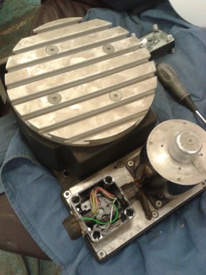

Tak jsem úspěšně vydražil na ebay rotační osu od iselu. Za novou chtějí absolutní nesmysl. Jediné co mě trochu štvalo bylo že to z německa šlo skoro 2 měsíce. Do ted je podle trakovacího čísla někde v německu. Osa má průměr 200mm a má vlastní brzdu, uvidím jak se mi to povede naštelovat. První věc byla jasná, rozebrat a prozkoumat :D . To že to má brzdu jsem zjistil až podle 2 drátů co jsem tak nějak nevěděl k čemu jsou.

tak to je hodně pěkný kousek , co to má za motor ? je tam servo nebo krokáč? na kolik to vyšlo ?

Je tam krokáč ale pokud budu chtít dám tam servo ale budu muset z druhé strany aby se nepletlo, chci to dát jak 4 osu k frézce (až jí snad letos dodělám i když časově to asi nezvládnu). Hlavně je super ta brzda to mě hodně potěšilo. Sleduju tyhle islácký věci a čas od času se dají pořídit za dobře tahle vyšla i s poštou na cca 300 Eur. Nedávno jsem koupil tuhe
http://www.isel-germany.de/products/pro ... =de&ID=p65" onclick="window.open(this.href);return false;
i se koníkem a základovou deskou za cca 500 Eur ( cena nové asi 1500), ta je super protože má v sobě dutinu na iso trn takže se v tom dá dělat třeba i s kleštinama.

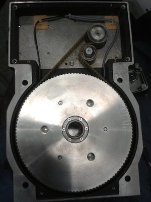

jak je řešená ta brzda? to je přímo na krokáči nebo nějak lépe? předpokládám že je to jen jako řemenovej převod cca 1:8-10ti a bržděnej krokáč ne?

právě že někdo přemýšlel a brzda je přímo nějkde na velkém kole, nenašel jsem kde, nechtělo se mi to rozebírat více ale kabely vedou pod velké kolo
