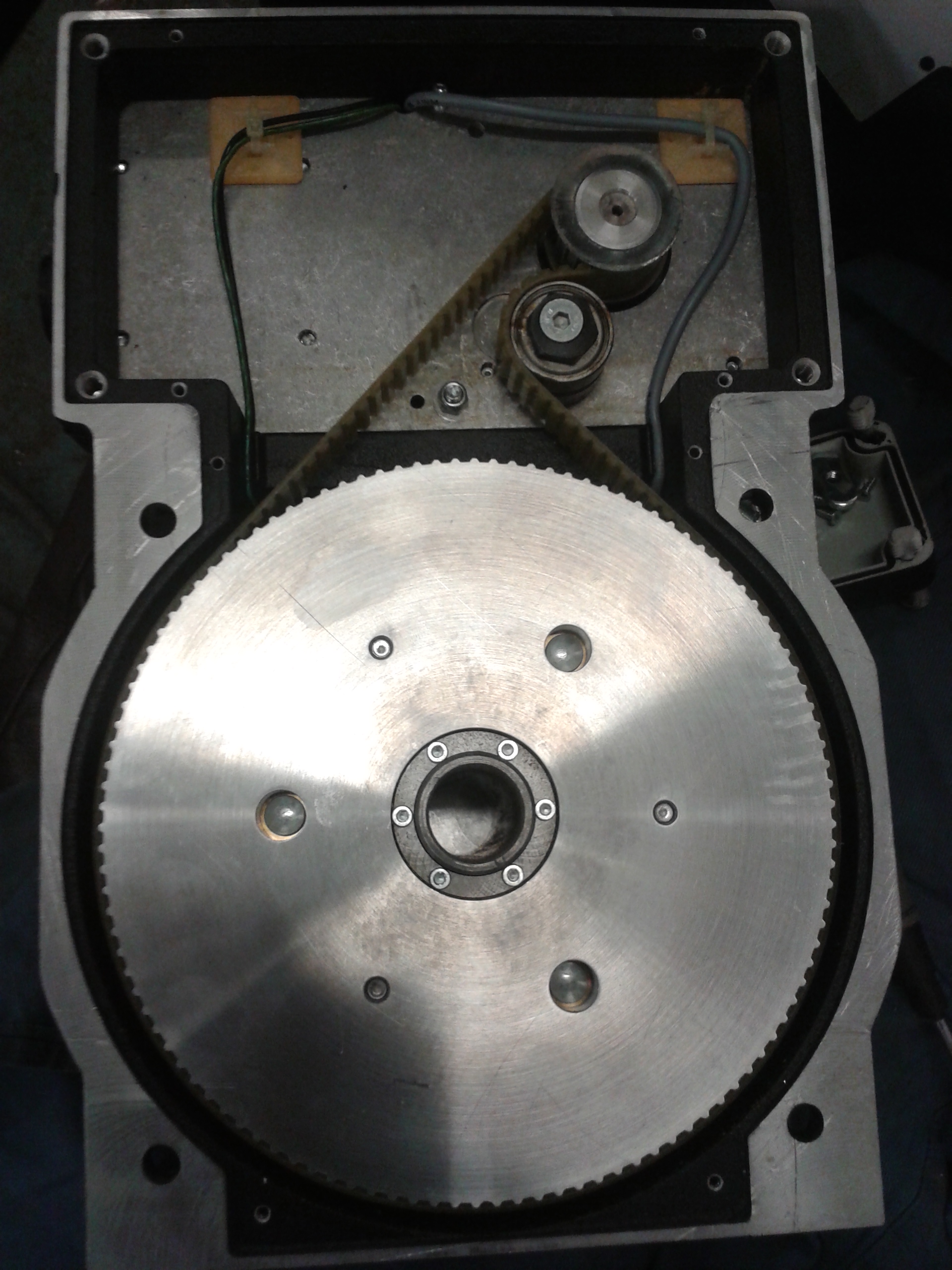

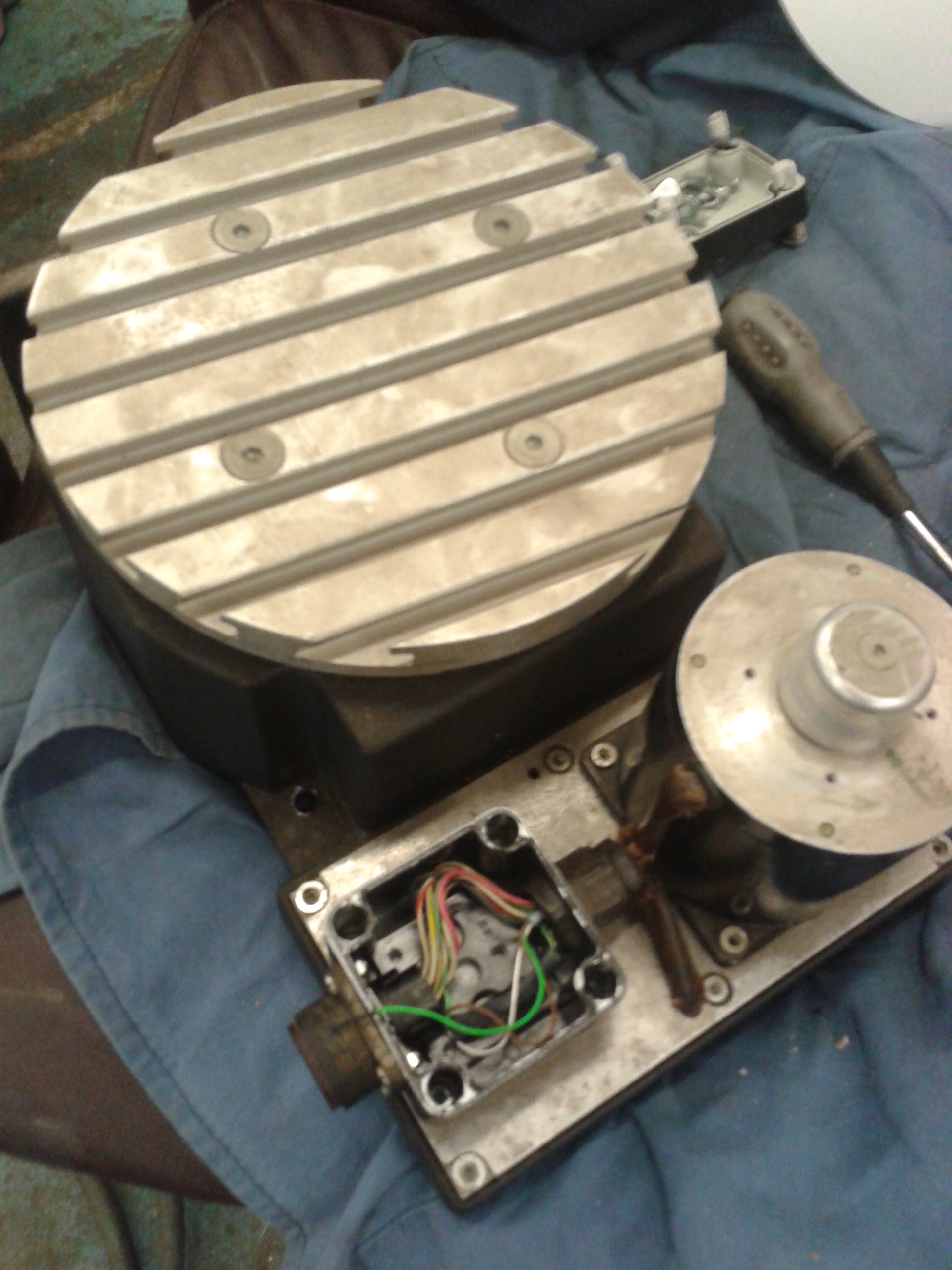

Tak jsem úspěšně vydražil na ebay rotační osu od iselu. Za novou chtějí absolutní nesmysl. Jediné co mě trochu štvalo bylo že to z německa šlo skoro 2 měsíce. Do ted je podle trakovacího čísla někde v německu. Osa má průměr 200mm a má vlastní brzdu, uvidím jak se mi to povede naštelovat. První věc byla jasná, rozebrat a prozkoumat :D . To že to má brzdu jsem zjistil až podle 2 drátů co jsem tak nějak nevěděl k čemu jsou.

tak to je hodně pěkný kousek , co to má za motor ? je tam servo nebo krokáč? na kolik to vyšlo ?

Je tam krokáč ale pokud budu chtít dám tam servo ale budu muset z druhé strany aby se nepletlo, chci to dát jak 4 osu k frézce (až jí snad letos dodělám i když časově to asi nezvládnu). Hlavně je super ta brzda to mě hodně potěšilo. Sleduju tyhle islácký věci a čas od času se dají pořídit za dobře tahle vyšla i s poštou na cca 300 Eur. Nedávno jsem koupil tuhe

jak je řešená ta brzda? to je přímo na krokáči nebo nějak lépe? předpokládám že je to jen jako řemenovej převod cca 1:8-10ti a bržděnej krokáč ne?
lubos
Příspěvky: 5145
Registrován: 2. 5. 2007, 3:47
3. 12. 2013, 6:33
právě že někdo přemýšlel a brzda je přímo nějkde na velkém kole, nenašel jsem kde, nechtělo se mi to rozebírat více ale kabely vedou pod velké kolo
