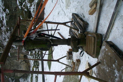

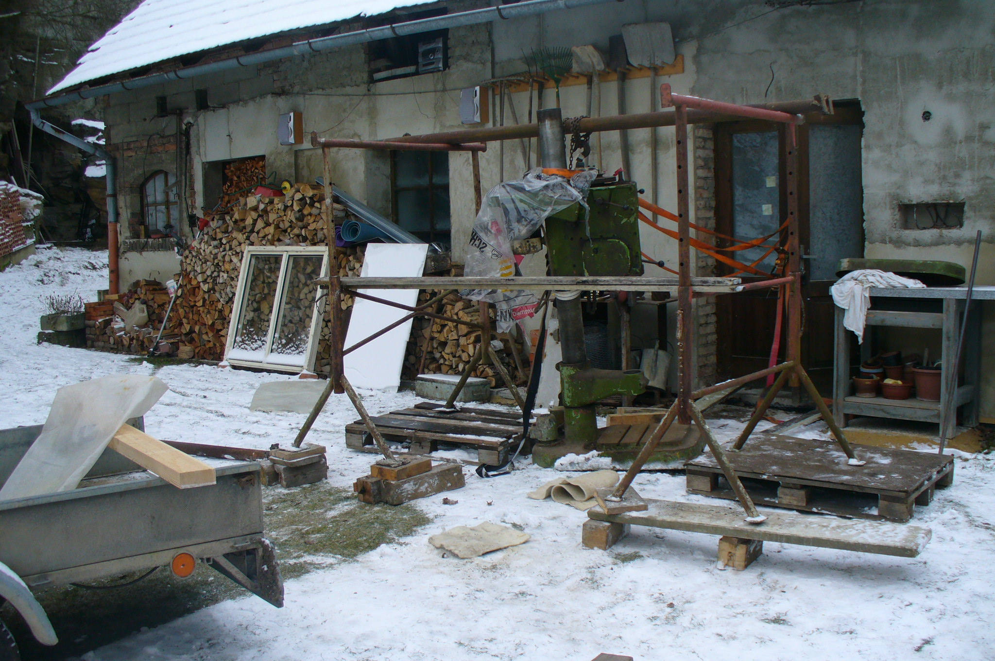

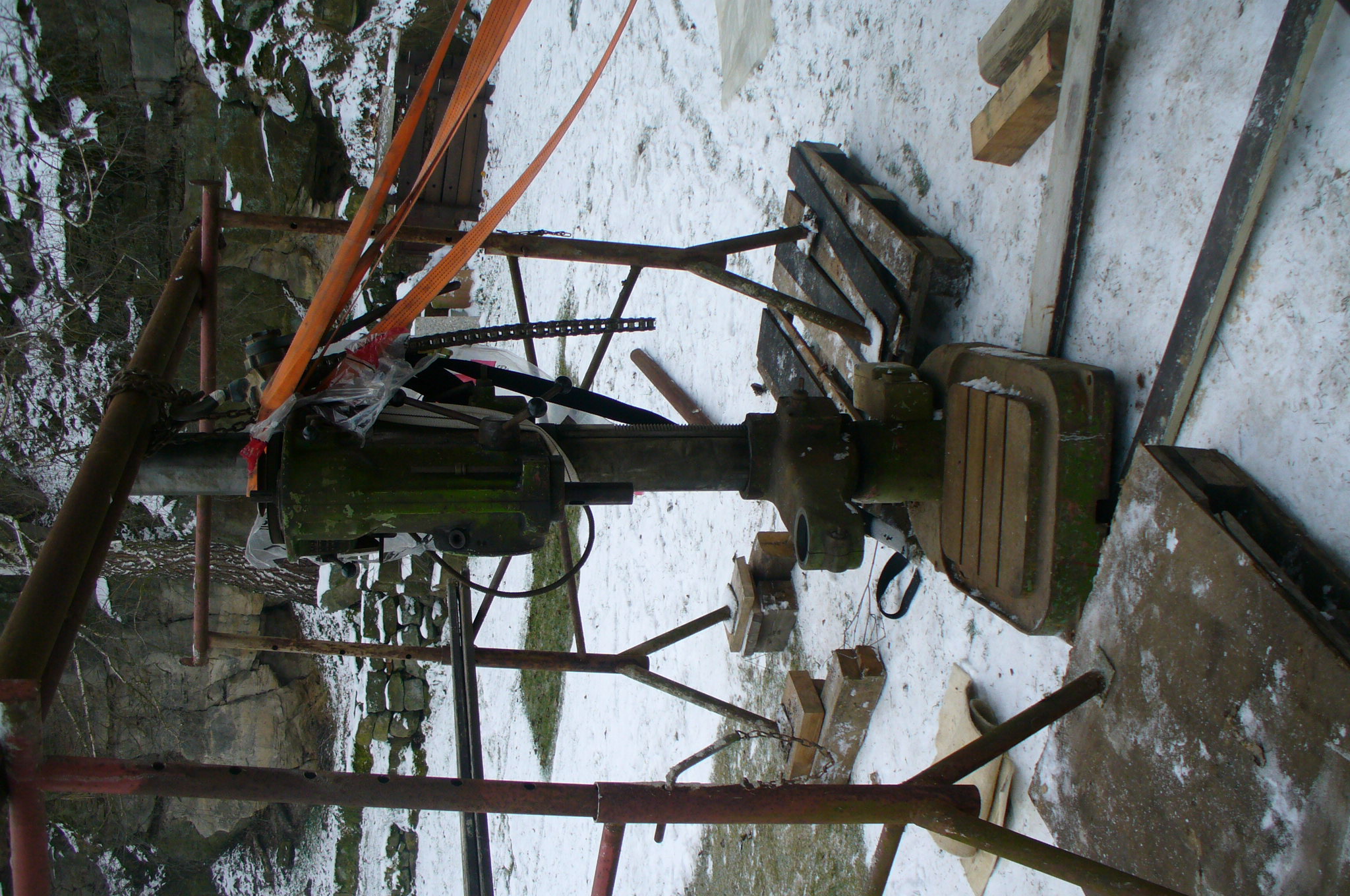

Taky jedno stěhování. Sundat položenou vrtačku z vozíku bylo v pohodě. Horší to bylo zvednou. :D
Jan Danda
Příspěvky: 1137
Registrován: 8. 7. 2009, 9:55
Bydliště: jarpice
27. 1. 2014, 6:33
Vrtačka má asi 650kg a hodně blbě těžiště :D Zvedání nejdřív hupcukem, pak pro malou výšku koz jsem to zvednul pomocí ráčen . Vidět to nějaký bezpečák, ta :lol: k ho klepne.
