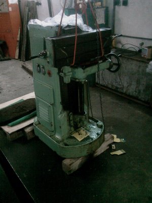

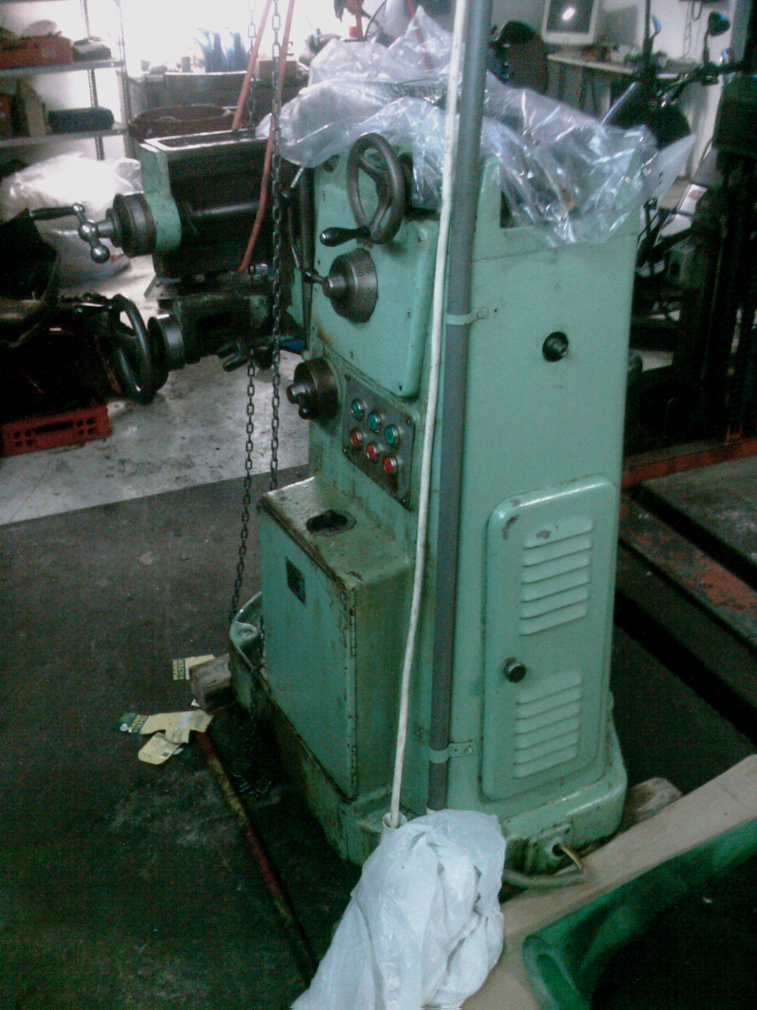

Mam jí šanci nafotit až zítra nebo o víkendu a to jen mobilem a v dílně kde je dočasně umístěna jsou dost špatné světelné podmínky (půlka světel nesvítí). Už jsme jí i navíc dost rozebrali - už je dole svislá hlava, vodorovný stůl, horizontální vřeteník. A začali jsme pracovat na sundání celé konzoly z rybin na sloupu.

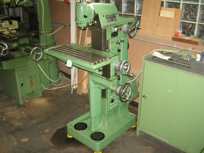

Jinak je to tato http://www.mkstroje.cz/stroj/frezka-fn-22/" onclick="window.open(this.href);return false; - to jsou ještě fotky u původního majitele.
Frézku budeme stěhovat do sklepa, takže to potřebuju co nejvíce odstrojit. U původního majitele dost zahálela, takže jsou zatuhlé posuvy a bude to vše potřeba vyčistit a namazat.
Zajímá tě obecně FN 22, nebo co jsem konkrétně pořídil?

děkuji za fota, je docela podobná mé 675P, ale rozdíly tam jsou, asi by šla i ta moje trochu demontovat a šoupnout do sklepní dílny. já mám příkon 1,5kW, ale na chalupě mám dostatečný příkon. sice dokumentace říká 1tunu, ale myslám, že to má míň, dá se taky něco sundat
O 675P jsem taky uvažoval a zvažoval jsem i těžší 676P.
Oni v podstatě tyhle nástrojařské frézky vypadají všechny skoro stejně, vychází to z německého Deckel. Začínají se pak spíš lišit konsolové jako je třeba FNK 25 atd.

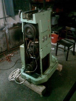

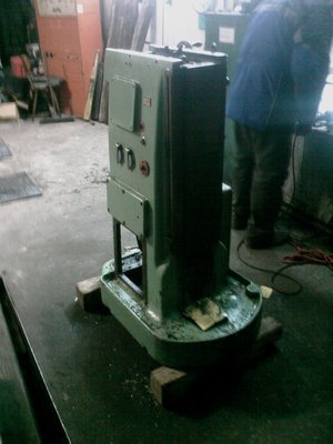

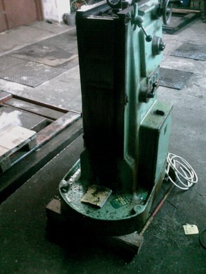

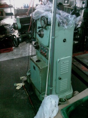

Dole jsem dal pár fotek. Na vrchních dvou je ještě nasazená konzola se svislým stolem. Sundaný už je vodorovný stůl, svislá frézovací hlava a horizontální vřeteník, sundané jsou i nějaké kryty vodícího šroubu. Dole je už pak s kompletně odstrojeným vnějškem. Kryt řemenových převodů vzadu tam na stěhování asi vrátíme, protože je to jen ze silného plechu a zase takovou váhu to nemá. Teoreticky bych mohl ještě vyndat motor a převodovku strojního posuvu, ale to už by se dost blbě dělalo. Ještě ten motor by tak nějak šel, ale převodovka je strčená úplně dole a až vepředu kde jsou vodicí rybiny na sloupu a pod ní je volný prostor (v podstatě je přichycena ve vzduchu k čelní stěně sloupu), takže bych na vyndání musel udělat nějaký přípravek. Musel bych i odpojit hnací hřídel strojního posuvu osy Y, a k tomu je taky špatný přístup a je tam špatně vidět. Ono by se mi vyndat převodovku hodilo, abych jí mohl překontrolovat a i by to bylo další relevantní odlehčení, ale už mi to přijde dost komplikované.
Když člověk nemá servisní manuál, tak rozebírání dá dost práce. Vřeteník jsme sundávali cca 4 hodiny. Odmontuje se jedna součástka a pak člověk zjistí, že vadí zase jiná součástka atd. Sundat konzolu bylo paradoxně v samém důsledku nejsnadnější, protože nakonec stačilo jen vytočit vodící šroub z matice a pak jí vytáhnout z rybin nahoru (musí být dole vřeteník a musí se sundat dorazy). Nám to ale nakonec zabralo snad 12 hodin práce. Udělali jsme totiž chybu, že jsme hned na začátku vytáhli prizma, kterým se vymezuje vůle v rybinách. Mělo se vytáhnout, až když byl ne jen vytočen šroub z matice, ale i vysunutá z kola hnací hřídel strojního posuvu, protože jinak se nám to pořád nějak křížilo a nešlo to ven. Tak jsme mezi tím zkoušeli různé věci jako sundat domek, sundali jsme i svislý stůl atd.
Docela by mě zajímalo, kolik to teď váží.

opravdu hodně dobrá práce a odvaha demontovat mašinu. i když je nouze tak to jde. ta moje musí jít úplně stejně, pořád jsou to skoro stejné stroje. ale ten základ má stejně tak 500kg, ale s tím se dá pracovat na popruhách. nepomůže Ti trochu moje dokumentace, pokud je tedy potřeba, když už to máš demontované. nějaké info se snad hodí???
Díky za pochvalu a nabídku dokumentace, ale myslím, že se bez ní obejdu. Jednak už to máme rozebrané a jediné co mě čeká je otevřít nějaké kryty na konzole na zadní straně, co jezdí po rybinách, a zkontrolovat jak to tam vypadá. Další věc je, že tohle by chtělo skutečně servisní manuál přímo na tuto frézku, protože se můžou (a taky asi budou) lišit různé konstrukční detaily (jinak pojistné kroužky nebo nějaké matice atd.). Naštěstí jsme s tátou oba strojaři (táta dokonce Ing. z FSI ČVUT, já jen absolvent strojní průmyslovky a Ing. jsem z FJFI ČVUT), takže když tam vidíme nějaký detail tak víme, o co jde.
S vřeteníkem byl problém, že nešel stáhnout, protože se zachytával o vidlici, která drží hnací kolo vřetene v záběru proti kolu z převodovky. Sice jsme tušili, že tam nějaká vidlice bude, ale nejdříve nebyla vidět kde přesně je (už jen kvůli špatným světelným podmínkám v té dílně a ten den jsme bohužel s sebou neměli žádnou lampu). A pak když jsme jí viděli, tak jsme neviděli jak je přichycená, dokud jsme nevyndali hřídel vřetene.
U konzoly byl právě problém, že se nám to na začátku křížilo, jak byla špatně vedená v rybinách na sloupu bez vymezovacího prismatu. Tak jsme zkoušeli všechno možné, bohužel vrátit zpět prisma nás napadlo až nakonec když už jsme nevěděli kudy kam (mě se do toho hlavně nechtělo, protože tam byla různá nečistota a nechtěl jsem rybiny nějak odřít atd.). Prostě jsme neodhadli, že se to bude křížit na tolik, že nepůjde hnací hřídel strojního posuvu vytáhnout z kola náhonu.
Na takovéto rozborce je dobré, že se člověk se strojem obeznámí a to nejen konstrukčně (takže když pak něco přestane fungovat tak spíš odhadne, co se asi stalo), ale i v jakém je co stavu a jestli to nepotřebuje třeba raději vyměnit. Nemluvě o vyčištění a namazání.
