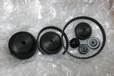

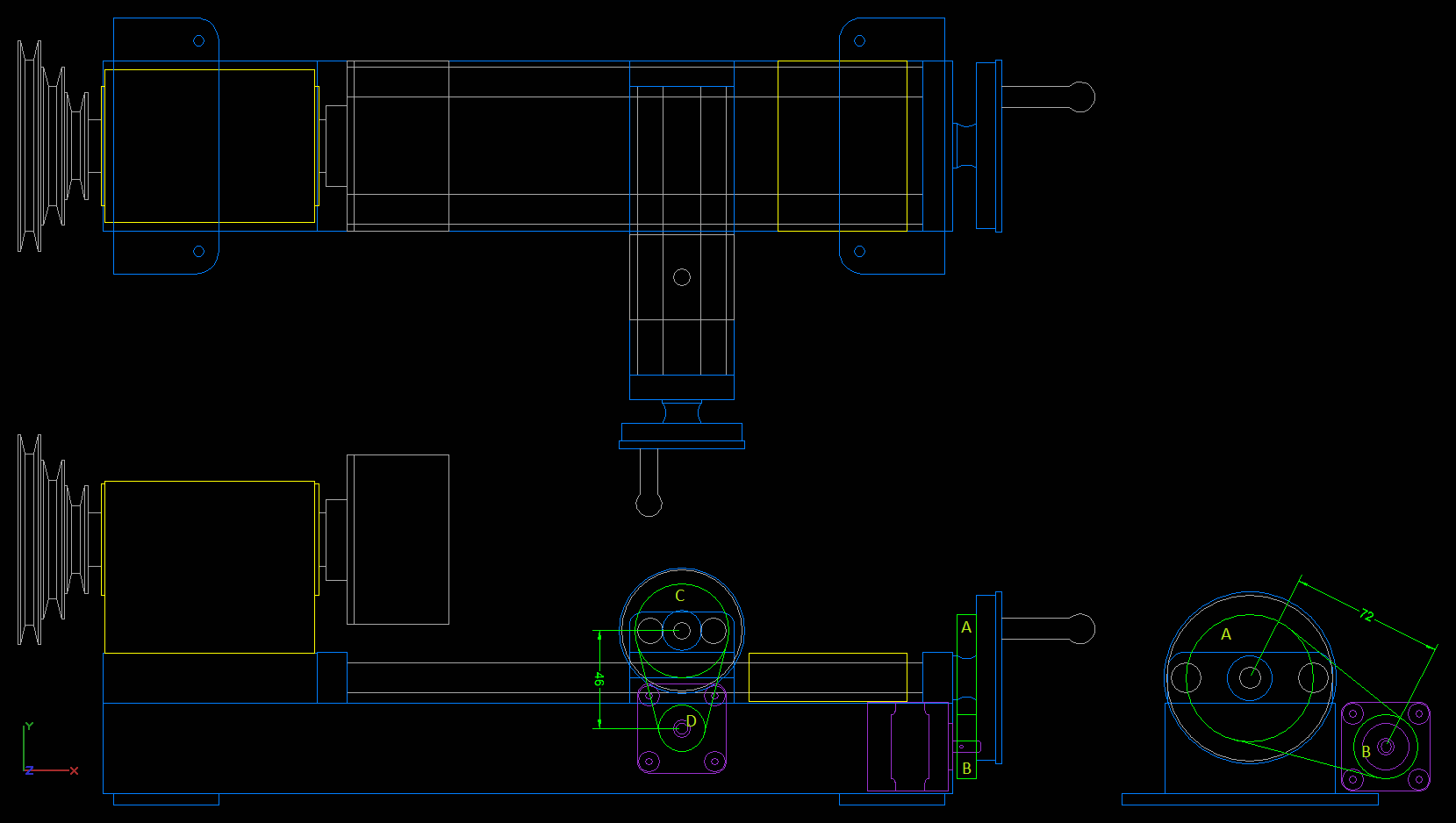

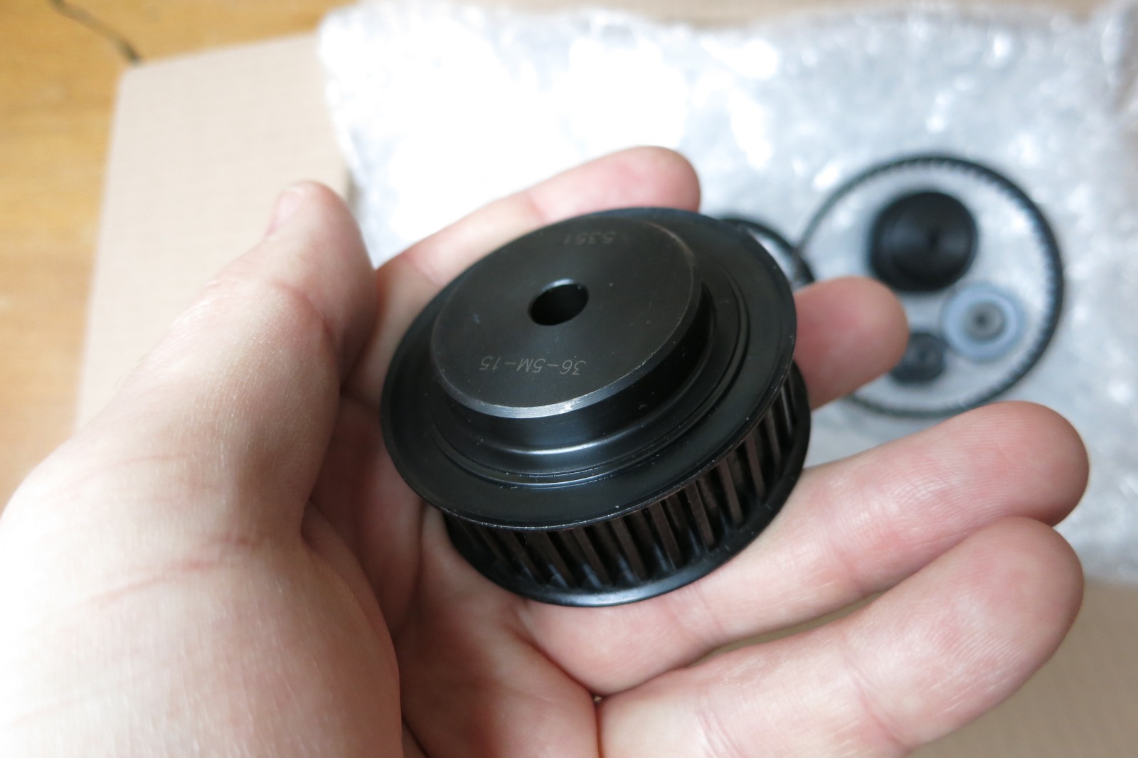

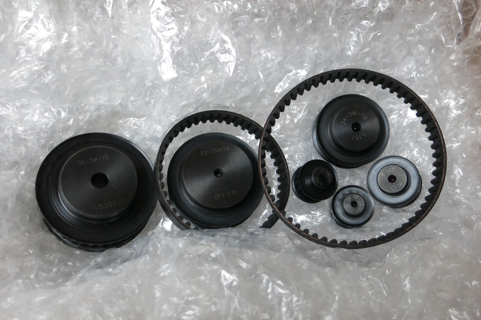

První nákup na připravovanou CNCizaci:
12=>36 podélný posuv, 16=>32 příp. 12=>24 příční posuv
Jen hrubý náčrtek, viz. http://www.c-n-c.cz/viewtopic.php?f=7&t=12473
Tyma.cz, v neděli večer naklikáno, v úterý odpoledne už s tim u nás zvonil pošťák - ale bral jsem jen co měli skladem, z tý 36ky půjde "líznout" pryč skoro půlka váhy (520g btw. :shock:, docela hovádko), 9mm verzi neměli. Doufám, že to není nějaká krutoocel, na které si vylámu všechny svoje plátky, to by mi zkazilo vánoce.. :)

Kvako1
Příspěvky: 1683
Registrován: 5. 4. 2011, 7:29
Bydliště: Praha, Čadca
20. 12. 2013, 11:34
je to nějaká asi konstrukčí ocel, soustruží se to dobře.
dělávám do nich díry na RCK pouzdra . je to lepší než se brblat s červíkama a pod. vyměna taky celkem rychlá...
http://shop.retezyolomouc.cz/sverne-pou ... 0-06610010" onclick="window.open(this.href);return false;,
to bys měl zvladnout vpohodě.
akurát ty zuby jeď pomaleji ať si neuštípneš plátek na přerušovaném řezu.

22. 12. 2013, 8:25

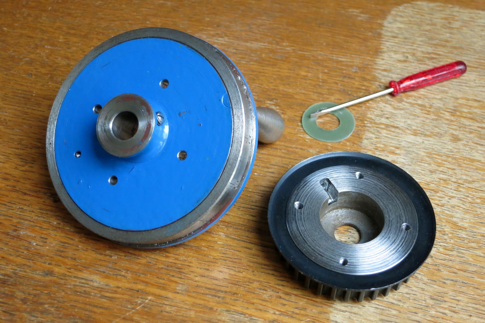

Přemýšlím, jak smysluplně upínat ty řemenice do univerzálky a celkem mi tam překáží bočnice - po bližším ohledání vidím, že jsou tam možná jen naražené, nezkoušel jste je někdo sundat?
Tomáš Svoboda
Příspěvky: 225
Registrován: 22. 8. 2007, 12:51
Bydliště: Zlín
22. 12. 2013, 9:34
Vyrobil jsem si nakonec na vrtání této řemenice mezikus na uchycení do sklíčidla .Bál jsem se že když bočnici sundám už nebude pořádně držet.Hlavě se nespoléhat na tu část venku že je souosá s ozubením :)
Příspěvky: 8746
22. 12. 2013, 10:10
ty bočnice jsou jen vyražené plíšky, vyrazíš narazíš bez problémů..
radu78
Příspěvky: 297
Registrován: 20. 2. 2010, 12:37
22. 12. 2013, 10:13
Boky jsou nalisovaný a lepený. Jednou jsem do nich hrábnul nožem a zpátky se jim moc nechtělo.
Příspěvky: 8746
22. 12. 2013, 10:43
je to tam s přesahem, lepený to není alespoň ty co jsem měl já.. já je zužoval bez problému se to nasadilo zpátky..
Kvako1
Příspěvky: 1683
23. 12. 2013, 1:54
Ja je taky zužoval některé. moc to tam pak nedrželo , tak jsem to tam natlačil a udělal důlčikem par důlků a bylo to . kov se trošku roztahl a drží to dobře :lol:

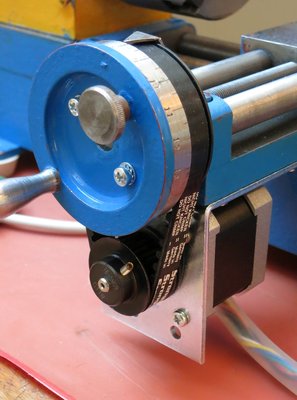

Příspěvky: 9474
29. 12. 2013, 11:03

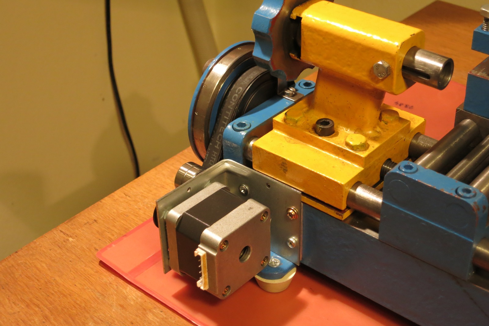

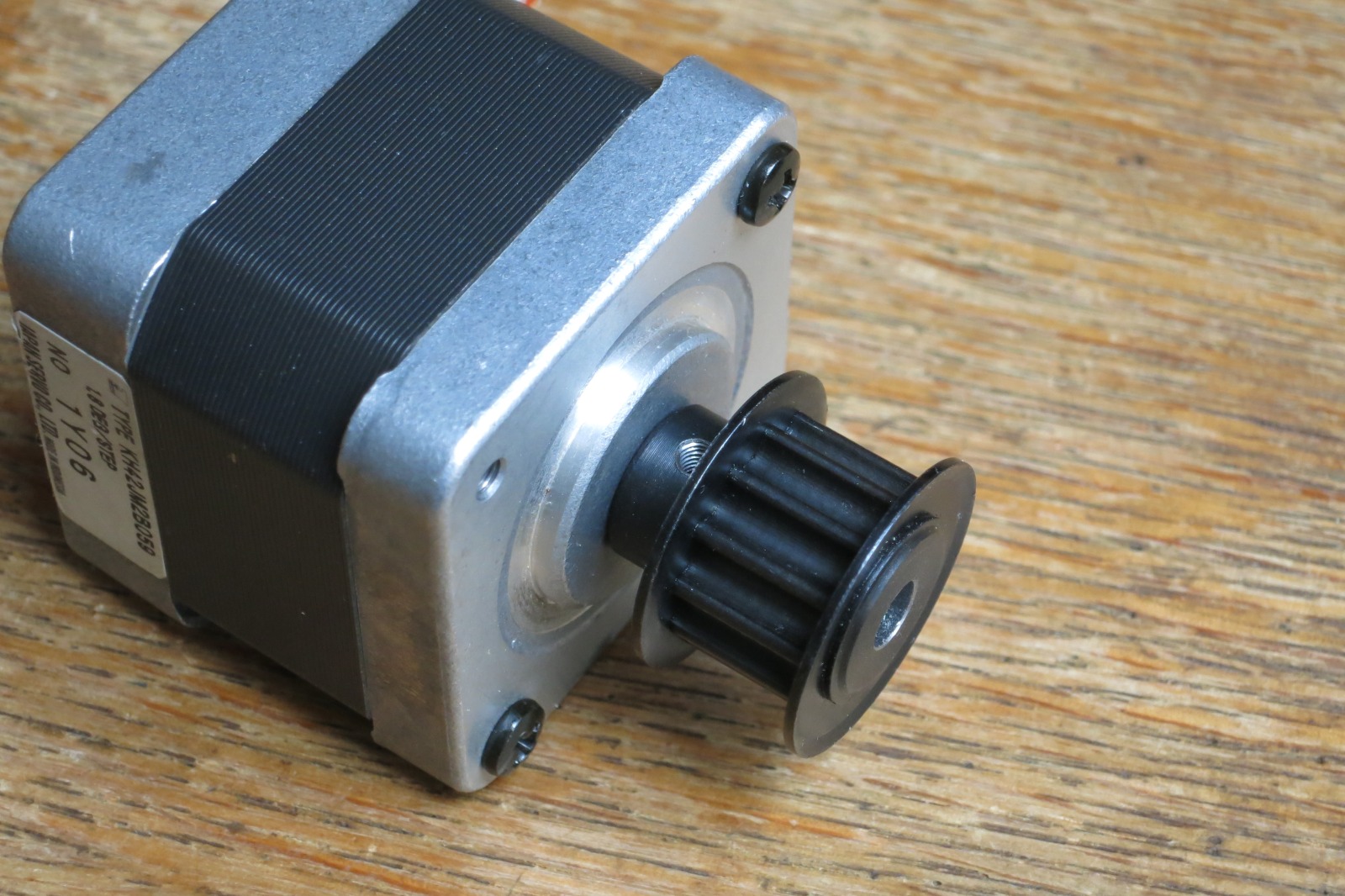

Zdar! Tak podélný posuv více méně hotov.
Ale byl to boj (obzvlášť "úpich" velký řemenice ruční pilkou na železo a vypuzování hluboko zalomenýho vrtáčku v díře pro utahování červíka :roll:). Zatim nemám driver (driver od zázraku™ jsem si na experimenty používat zakázal), tak jsem to ještě nezkoušel.
T.

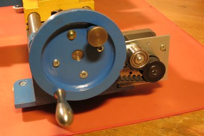

Příspěvky: 9474
23. 2. 2014, 6:55
Zdárek parto,
tak jsem konečně dodělal i příčný posuv a poprvé to zkusil ovládat sčotem (zatím nanečisto bez obrábění, na obrábění si ještě budu muset vymyslet nějaký smyslupný gcode a přidělat nějaké hodně velké a hodně červené ESTOP tlačítko :)).
http://www.youtube.com/watch?v=aMQECsjn1Hs" onclick="window.open(this.href);return false;
Posuvy nejsou buhví co (podélný F750, příčný dokonce jen F600), ale to jsem si nedělal velké iluze ani před tím, přecijen to nejsou lineáry, že :)
T.
