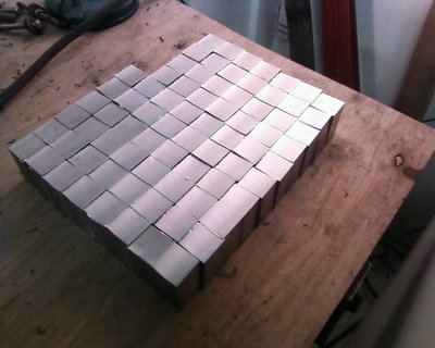

Max: schopnosti... na to už jsem samouk tak to asi není uplně marný, co se týče toho vybavení tak je to dle mě žalostný, mam jen stolní soutruh a malou frézku, horizontku, tedy potřebuju vrtačku, velkej soustruh a frézku, ideálně nástrojářskou, nemluvím o tom že pokud chci být skutečně jak profík tak není otázkou jestli cnc ano či ne, ale pouze jak rychle jsem schopen se k němu dopracovat :D
ivčo: spa 700 je, aspon dle strejdy googla, trochu větší, proto mam obavy, že tythle malý budou až moc malý, nicméně vzhledem k zájmu je po nich v plánu ještě provedení velké a střední, což je otázka nejspíš ledna, tedy trochu trpělivosti, vydržet a myslim že nebude problém
ta "pamět" internetu mě trochu děsí :D ale jo bývaly ruzný období, divoký roky :D rok 2010 dle toho vlákna... ne že bych ted ve dvaceci vedl nudný stereotypní život, ale pravdou je že mnohé se změnilo, nebydlim u rodičů, ani dílnu tam nemam a hlavně jsem se smířil s tím, že jsem strojařinou prostě postižen a jiný to nebude, že mam prazvláštní radost když nad ránem uklízím hromadů špón :D
a když jsme u toho tak minulou noc jsem pěkně zabral špónu, plátková fréza průměr 40mm, šířka záběru 30mm, hloubka záběru 2mm, 1000 otáček, posuv... co jsem zvládl utočit rukou :D

po týdnu zase průběžné info, mam kvádříky obrobený na vnější rozměry, na jednom je to sice chvilka, ale když se chvilka zopakuje ještě 75x tak se to protahuje :D :D
a během posledního týdne jsem místo dárků nakoupil všechny potřebný nástroje a materiál :D tedy záměr mít to do konce roku hotový se snad vydaří, vánoce si udělam až pak :D
na druhou stranu na to začíná být docela pěknej pohled :)

tvá práce se mi hodně líbí , můžeš napsat za jaký peníz to prodáváš ? docela by se mi to hodilo na mého schaublina , samozřejmě v menším

cenu jsem tu puvodně nechtěl veřejně publikovat, ale budiš, 2000,- za hlavu a držáky po 500,- a atyp individuálně...
