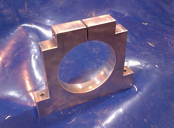

Zdravím všechny a přeji pěkné svátky a šťastný nový rok 2014, stahoval jsem fotky z mobilu, tak jen nahraji menší postup, mmj. dorazili 3f motory od Gravosu + GVE64 na 125MHz, takže ještě mezi svátky trocha obrábění držáků matic, desky osy X + Z a bude to komplet ....

frézování držáků na vřeteno
a držáček osobně
a držáček osobně

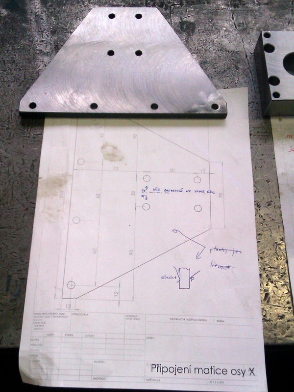

... včera jsem dokončil podložky pod vozíky lineárního vedení + držáky kuličkových matic, ale velká nehoda, nechtěně se mi vysypali kuličky jen pár, ale nevím jestli jsem našel všechny, co s tím, jsem schopen si to doma poskládat, nebo raději nechat odborníkovi?? díky
připojení matice k ose X

vařím čaj a jdu obrábět desku osy X a Z ... doufám že se povedou :roll:

kuličky do matice naskládáš to eí problém , spíš bys těžko hledal odborníka skládače :D
e fakt na tom nic není

Vážně na tom nic není. Já taky měl tenhle problém a po pár hodinách zkoušení jsem pochopil, jak je tam naskládat. :D
Jinak když jedna dvě kuličky budou chybět, tak se nic moc neděje.

... díky chlapi, dodali jste mi odvahu, zkusím to ... to dopadne :D
